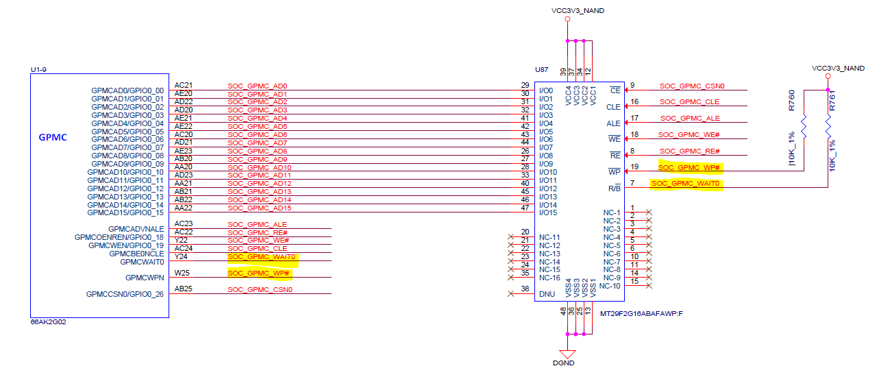

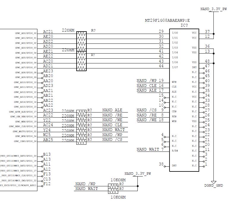

尊敬的香榭丽舍
在查看客户的硬件原理图时、我发现他们在66ak2g02和 nand 之间的数据线路连接中使用了22 Ω 电阻器、如下所示。  您能否告诉我这些内容是否可以或应该删除? 你有什么建议?
此外、在我们的 SDK 中 、是否实现了 WP 和 WAIT? 我发现这些是上拉电阻器、未在我们的 GP EVM 中使用。
谢谢、此致、
SI

    我找不到在66AK2G02和 NAND 之间使用电阻的建议,而且我在 K2G EVM 中也没有看到这种情况...
    我将遵循 EVM 设计。
    但是、它们可以离开电阻器、如果遇到任何问题、它们可以用0欧姆电阻器替换它们。
    Yordan
    客户通常在使用宽总线的接口上包含串联电阻器、以允许控制边沿速率。 当发现 EMI 问题以使产品通过时、通常会使用此方法。 22欧姆值通常用作占位符、实际值在测试过程中确定。 对于控制信号、由于这些电阻器是单向的、因此它们的放置是直接的。 数据总线电阻器的放置可能更加困难、因为它们是双向信号。 建议使用仿真来确定是否正确放置这些组件。

    我想为 NAND/WP、NAND/WAIT 引脚连接清零。 这些引脚是否通过上拉电阻连接到66AK2G02 GPMC_WP/等待引脚、或仅连接到 NAND_3V3、而不连接66AK2G02 GPMC_WP/等待引脚?
    谢谢、此致、
    SI
    您好 SI、
    我对你的问题感到困惑。 K2G EVM 的原理图清楚地显示了 GPMC_WP 和 GPMC_WAIT 引脚都连接到 NAND、上拉电阻器和 K2G。
    Bill
