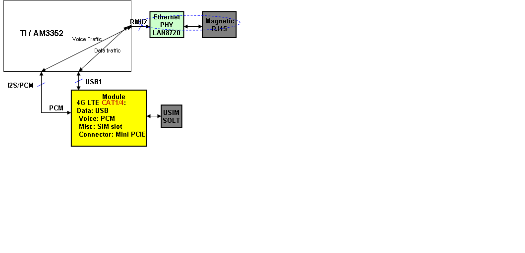

 此块是否正常工作? 有什么需要我更注意的?? 请参见 Attach。 AM3352是600MHz 器件、我们需要通过 Etherent 提供从  4G 模块到外部普通老式电话服务的一些语音流量。 有时、我们需要通过 USB 传输数据/语音、而不是 I2S/PCM
    图中显示了带微型 PCIe 连接器的4G 模块。 AM335x 器件没有 PCIe 接口。
    微型 PCIe 焊接映射4G LTE 和 TI AM3352之间的 PCM/I2S 和 USB 信号。 因此、不考虑 AM335x 是否具有 PCIe 接口
    请参阅4G LTE 数据表之一、您可以看看它的引脚排列
    www.mt-system.ru/.../sim7100-pcie_hardware_design_v1.01.pdf
    在这种情况下、您需要按照以下说明在主机模式下连接 AM335x: processors.wiki.ti.com/.../AM335x_Schematic_Checklist
    是的、正确、在我们的设计中、AM3352的 USB 接口将作为主机、4G 模块将作为器件。
    这个块是否可操作????
    是的、应该是、为什么不呢?
    只需确保并确认它可以正常工作。 谢谢
    请密切注意 PCB 布局、尤其是在噪声隔离/抑制方面。
    蜂窝式调制解调器的噪音*令人奇怪*。 它们还与 USB 共享一些 n 阶频率、如果电路板设计中未考虑这些频率、则可能会干扰 USB 运行。
