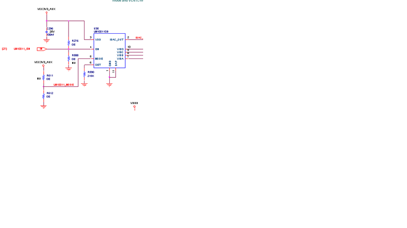

尊敬的 TI 教授:
 Lm10011 DAC 的 MODE 引脚可选择置为有效或置为无效。 但它会在原理图中短路。 R611和 R612的替代方法实际上是焊接的。 与 lm10011相同 ,我可以通过任何资源告诉用户哪些电阻器是实际焊接的,哪些不是焊接的。

    阳光明媚、
    您可以在以下链接中找到最新的 K2E EVM 原理图。 根据原理图、电路板上未组装电阻器 R611。
    www.einfochips.com/.../K2E_EVM_SCH_16_00175_03.pdf
    SENTHIL
    非常感谢。 我忽略 NU 标签。
