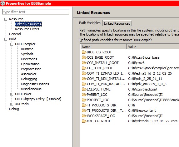

我有一个已定义的变量: com_TI_pdk_install_DIR、指向 C:\ti\pdk_am335x_1_0_5。   但这并不是头文件所在的位置、而是更深的位置。  然而、为了使事情复杂化、 "预定义变量"(或任何 CCS 调用它的变量)无论如何都不在我的包含路径中。  我的包含路径中唯一的一个是 "${CG_TOOL_INCLUDE_PATH}" 、只是它未在"链接资源"选项卡的任何位置定义。。。?????  这里发生什么事了???
第一个问题: 头文件在哪里、它相对于这些"链接的资源"如何"正确"包含?  当所有已定义的宏都不匹配传递给编译器的包含路径时、应该如何找到它?  这些"链接资源"如何结合在一起。  因为我已经阅读了 CCS 教程、这就是我应该如何发挥作用的印象。

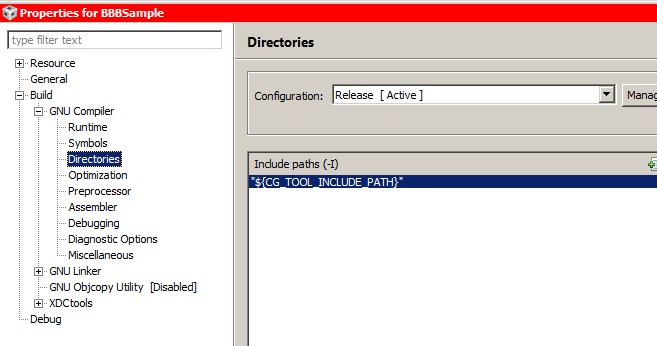

    是的、我在那里找到了它们。 我无法理解的是编译器是如何在那里找到它的。 我使用过编译器多年、完全了解 include 搜索路径。 包含路径中只有一个设置:
    它是一个宏值、甚至未在路径变量中的任何位置定义:
    因此、有一些隐藏的魔法允许编译器知道搜索头文件的目录。 同样、在我发现的任何地方都没有解释该设置。
