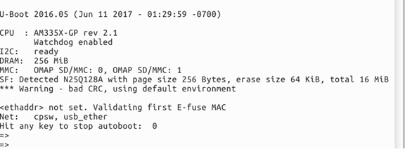

各位专家、您好!
我正在使用最新的处理器 SDK、现在我可以将 SPL/uBoot 下载到 SPI 闪存中、请参阅下面的 UART0中打印的信息。
只打印了一小部分信息、您能告诉我如何进行一些设置以使 UART0打印大量调试信息吗?
我还对源代码进行了一些检查,我发现函数 debug()可以打印一些有用的信息,您能告诉我如何启用它吗?
Chris
    请参阅 Kemal 的以下文章 :e2e.ti.com/.../1843163
    您好、Biser、
    感谢您的帮助、我认为您必须说明以下信息:
    /include/configs/ti_armv7_common.h
    #define debug
    虽然我找不到名为"ti_armv7_common.h"的文件、但 u-boot-*/include 中有一个"common.h"、因此我在这里定义了调试、我将进行测试并稍后返回到此线程。
    Chris
