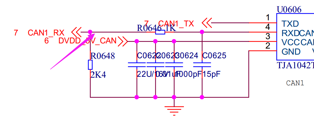

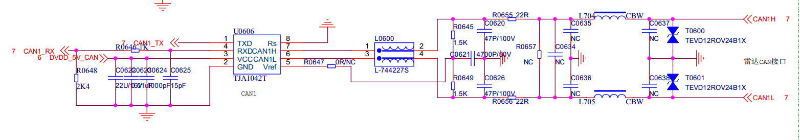

 我们使用 DRA725作为汽车处理器、但 我们遇到了 CAN 模块的一些问题。
CAN0 原理 图
CPU
TJA1042T:
通过 CAN0重复使用进行软件配置
3 、开发 板连接了 CAN 总线器件、总线 I 开路  发生了 CAN0错误
1) root@dra7xx-EVM:~# ip link set CAN0 type can bitrate 125000
2) root@dra7xx-EVM:~# ifconfig CAN0 up

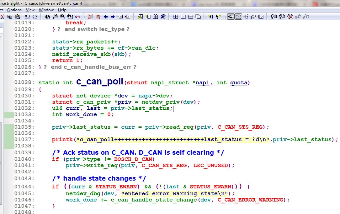

我执行'ifconfig CAN0 up'会出现错误、如下所示:
这张打印在 c_ca.c 上
电路板硬件 连接正确、 为什么  会发生错误?
请帮我、非常感谢 mach。
    您的 SDK/内核的版本是什么?
    Yordan
    按重要性排序:

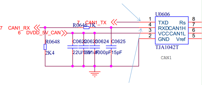

    1.您没有使用 CAN 总线终端网络布置部件。 你那是吗?
    2. RXD 上的15pF 不好。 您应该将其删除。
    3.您的电阻分压器计算不好。 现在它在逻辑“1”上产生3.53伏(即>3.3V)。 您可能会被炸得处理器的 DCAN RX 引脚。 此外、如果您已将 DCAN 引脚设置为1.8V (我无法从您的图中看到它)、这是肯定的。
    4.电阻分压器本身(具有适当的比率)不会导致任何故障、但会消耗大量电流、因为 CAN 空闲处于逻辑"1"。 为什么不将 TJA1042T/3器件与3.3V IO 配合使用?
    5.电源电容不是数据表中推荐的电容。 数据表图显示了47uf 和100nF。 您有 3个电容器、其中没有一个是该值。 通常、您可以添加其他值的电容器、但不能更改建议值的值而不进行任何调整。
    此外、请使用 RXD 和 TXD 上的示波器进行快照、并将其发布在此处。
    谢谢、此致、
    STAN
    一个。 RXD 引脚内部上拉电阻现在与 R0648至 GND 冲突。 关闭上拉电阻、或考虑迁移到 CAN 收发器的3.3V 版本。 请参阅4)。

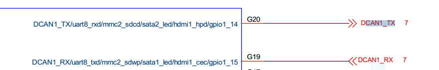

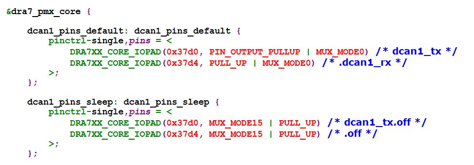

    您认为 TJ1042T 连接线存在问题、但我测试了另一个 MUX 引脚(AD17)、即 CAN  正常通信。
     1、 现在连接其他 多路复用器 Dcan1_Rx 引脚、看看它
    TJ1042T

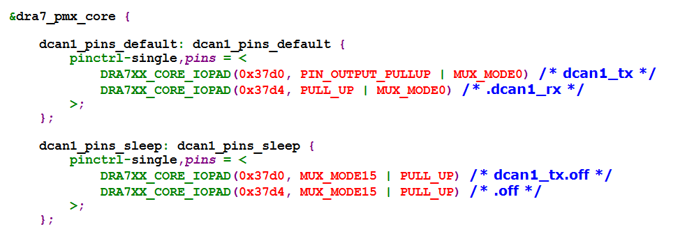

    3. DTS 配置

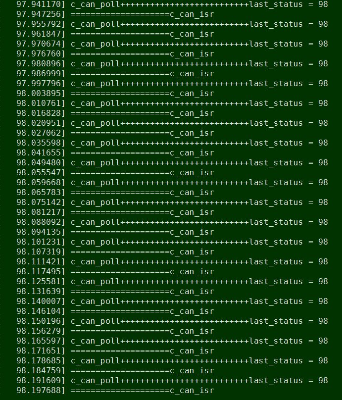

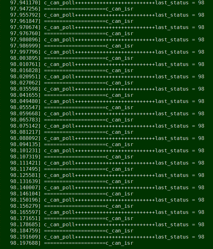

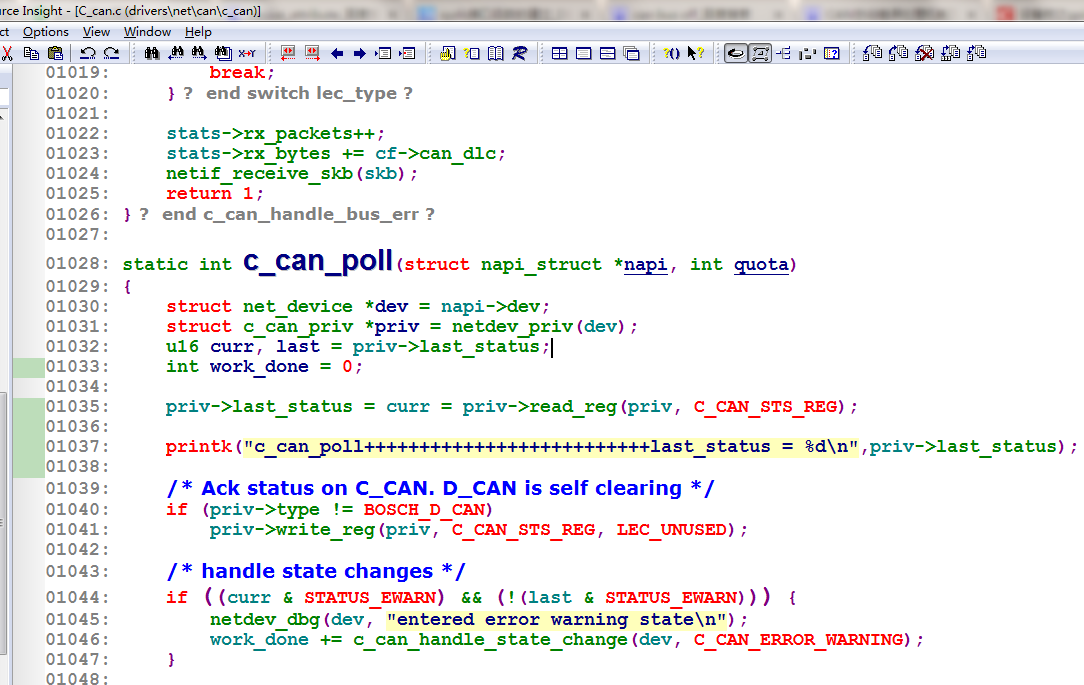

    我的操作高于三个步骤,CAN  正常通信,为什么更改为 MUX CAN_RX 引脚(G19),这将发生 IRQ Rx 错误
    更改 Rx 引脚
    错误:
    为什么只更改 mux Rx 引脚,我打开将发生 IRQ Rx 错误的 CAN IRQ,

    好的、我想设计已经过验证、但请告诉我、为什么终端电阻器是2x1.5k? 标准是否需要2x60或120欧姆?

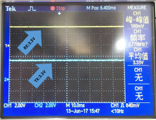

    测量 Rx 和 TX 引脚、电压 均为3.3V、发生错误时。
    请  与  软件 工程师探讨。
    谢谢、此致、
    Xxz。
    我当时更想捕获通过 CAN 帧的波形。 有可能吗?
    真有趣。 根据 TJA1042T 数据表、RXD 应输出 VCC 电平、并且在您的图上为5伏(DVFF_5V_CAN)。 您如何测量3.3V 电压?!
    抱歉,测量 Rx 针位置:
