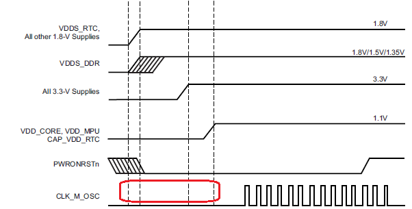

根据数据表中的图6-6、在所有电源稳定后、CLK_M_OSC 信号似乎会振荡。 这是否意味着 XTALLIN 管脚的输入时钟应该在所有电源稳定前停止?
Kazu
    请参阅图6-10和第5.1节(参数"稳态最大值") AM335x 数据表 Rev. J 中的"所有 IO 引脚上的电压")。OSC0引脚上的电压不得随时超过 VDDS_OSC + 0.3V。
    您好 Biser、
    感谢您的回复。 OSC0连接到目标板上的 LVCMOS 时钟源。 我想知道 XTALIN 引脚是否可以在红色周期内输入时钟。
    Kazu
    最佳解决方案是通过为 VDDS_OSC 供电的同一电源轨提供外部时钟源。 如果在 VDDS_OSC 完全上升并稳定之前 XTALIN 上出现时钟脉冲、则输入可能会损坏。
    请参阅 AM335x 数据表修订版 J 中的图6-11
