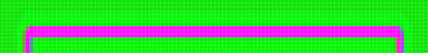

    大家好、Manisha
    您提供的修补程序(LCPD-1091.zip)有一个新问题。
    从 WB 接收到的帧的偏移量是不同的。
    将同一屏幕输出到 WB 时、屏幕不会中断。
    从 WB 连续接收的数据保存为映像。
     帧_1
    帧_2
    将奇数数据/偶数数据与 DSS 组合时、偏移似乎存在问题。
    是否有任何东西可以确认此问题?
    谢谢你。
    目前、捕获回写解决方案不会检测哪个字段是哪个字段。 我注意到你报告的上述问题。 当我们添加场检测功能时、我们将对其进行研究。 目前、我没有任何时间轴可供提交。
