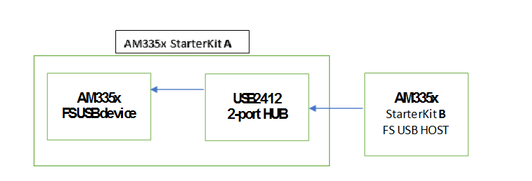

    由于我可能无法向您发送 Microchip 借给我的 EVB-USB2422电路板、我想再进行一次设置…
    我在查看 AM335x 原理图,我还记得 USB2412集线器也在该板上,但(它只是在保留方向与我们的应用程序之间进行有线连接)。
    USB2412在下游端连接到 AM335x 的 USB0端口。
    我相信您可以通过将 Starterkit (我们称之为 A)的 USB0端口设置为全速设备(而不是高速设备)来重现此问题。
    在 USB2412 (micro-AB 连接器)的上游端,您可以连接另一个 AM335x (入门套件;我们称之为 B)作为高速主机。
    在入门套件 A 上、您可以强制端口 USB0向下并向上移动。
    下面是建议的测试设置图:
    AM335x 入门套件 A
    AM335x FS USB 设备--> USB2412 2端口集线器--> AM335x 入门套件 B FS USB 主机
    评论确实受到欢迎。
    Chris

    更进一步...
    在查看 AM335x 原理图后,USB2412集线器也位于此主板上,但(与应用程序相比,它只是在保留方向上布线。)
    USB2412在下游端连接到 AM335x 的 USB0端口。  我相信您可以通过将 Starterkit ( 我们称之为 A)的 USB0端口设置为全速设备(而不是高速设备)来重现此问题。  在 USB2412 (micro-AB 连接器)的上游端,您可以连接另一个 AM335x (入门套件; 我们称之为 B)作为高速主机。
    在入门套件 A 上、您可以强制端口 USB0向下并向上移动。  下面是建议的测试设置图:
    再次感谢、
    Chris
    Chris、
    这听起来像是一个很好的计划。 我知道入门套件的 usb0端口上有一个集线器、但从未检查过它的原理图、它是 USB2412。
    我将尝试找到一个入门套件、并告诉您我的测试是如何进行的。
    箱、

    Chris、
    在连接/断开50次以上之后、我无法重现 AM335x 入门套件的问题。
    由于无法从物理上断开板载 USB2412集线器下行端口上的 USB 器件、因此我在测试中使用了以下序列。
    在入门套件上、modprobe g_serial
    2.在 AM335x GP EVM 上作为 USB 主机、cat /dev/ttyACM0
    3.在入门套件上,modprobe -r g_serial
    客户是否尝试在集线器上仅使用*一个* BT 软件狗复制此问题?
    您好、Bin、
    要在重现错误时跟进“多个设备已连接”的问题,它们在集线器上只连接了一个设备;BT 软件狗。
    您在上面描述的过程也是他们的想法。  但是、由于您无法重现此设置的问题、他们希望确保:
    •您是否以全速配置 AM335x GP EVM 上的 USB 接口?  由于 TT 交易中存在错误、因此需要执行此操作。
    •此外、我看到您对 ttyACM 端口进行了 cat 操作、但没有数据交换。  我们认为、只有在事务(数据)中断时才会发生错误。
    o 可能需要在“删除”g_serial 模块的同时从一端发送数据。  ???
    在“驾驶员方面”,他们根据 Microchip 评论进行了许多测试/调查。  他们发现 MUSB 驱动程序没有完全实现对分离事务的支持;更具体地说是 clear_tt_buffer 请求。
    最近、他们开发了一个软件补丁、似乎解决了他们可以在工作台上创建的问题。  现在、他们将将此补丁部署到其客户站点、以查看它是否能解决他们所面临的全部问题。  他们还开始讨论 Linux-USB 邮件列表,以供评论/审查。
    感谢您的支持。  当然,任何进一步的评论都受到欢迎。

    Chris、
    [引用 user="Chris Yorkey"]•您是否以全速配置 AM335x GP EVM 上的 USB 接口?
    是的、我是这样做的。 我使用我先前在该主题中发布的补丁。
    [引用 user="Chris Yorkey"]•此外,我看到您使用的是 ttyACM 端口,但没有数据交换。  我们认为只有在事务(数据)中断时才会发生错误。
    我在客户测试中的理解只是打开端口、无论如何都会触发 USB RX 请求。 但是、当我有机会再次调试问题时、我将在测试中添加数据传输。
    [引用 user="Chris Yorkey"]他们发现 MUSB 驱动程序没有完全实现对拆分事务的支持;更具体地说是 clear_t_buffer 请求。[/quot]
    我理解这一要求、但我想查看测试中的故障、以便我能够了解软件可以获得的错误条件、以便我们可以实施修复。
    Chris Yorkey 说:
    他们还开始讨论了 Linux-USB 邮件列表,以供评论/审阅。
    我在 Linux-USB 邮件列表中看到了此修补程序、我已经在讨论中了。
    要评论并接受此补丁、理想情况下、我希望看到测试失败。
    客户是否能够在任何 TI AM335x EVM 上重现此问题? 或者他们只是在他们的电路板上进行了测试?
    您好、Bin、
    回答:
    1-正常(USB 全速)
    2-(port/clear_tt_Buffer)使用与 BlueGiga 软件狗、USB2412集线器和 AM335x 不同的设置、他们没有尝试很难重现此错误。 他们知道、通过手动将 clear_tt_buffer 请求发送到端点4 (Bulb_IN)、他们可以肯定地从该错误中恢复;这就是他们建议使用从器件到主机的数据的原因。
    不过、该错误可能是上述硬件组合的唯一错误、而且似乎还取决于某些时序或累积。 但是、如前所述、他们可以使用 USB24121集线器评估板和2种不同的内核实现(Gitorious 的原始3.2)和 BeagleBone Repo、在特定的硬件平台以及 BeagleBone Black 上轻松重现此错误。
    此外、Arago 编译必须在 TTY 端口的处理方式上具有不同的内容。 在测试的2个系统(Android 或 Debian)上,执行此“echo -en '\x00\x01\x09\x00\x00'>/dev/ttyACM0”将系统地重置 BT 软件狗。 但是,在 Arago 编译上,这不能很好地工作(他们看到使用 USB 监听器以不同的方式发送数据包)。 他们发现、他们的原生者必须改用这种方法:
    echo -en '\x00\x01\x09\x00\x00'> reset_bled112.bin;dd if=reset_bled112.bin of=/dev/ttyACM0 bs=1
    他们比较了内核树(BeagleBone repo 与 TI repo)、在 USB 驱动程序方面看起来几乎相同。
    还有一个注释(不知道它是否发生任何变化),它们在内核中内置了 CDC-ACM 驱动程序(而不是模块)。
    3 -(重现错误)如上所述、他们最初认为这是其内核或硬件版本所独有的、但他们可以使用 BeagleBone Black、EVB-USB2422和 Bled112软件狗轻松复制这一版本、并使用 BeagleBone 社区提供的最新图像和内核。 我很确定如果他们使用处理器 SDK 中的内核、也会执行同样的操作;尽管我认为他们必须添加特定于 Debian 的配置。 在 TTY 通信(或字节的分段方式)方面,处理器 SDK 中的 Arago 版本存在一些不同,因此使用此操作系统很难重现问题。
    也许他们可以要求 Microchip 为我们提供 USB2422开发板-因为我们都在这一步中? ;-)
    (半开玩笑/半严肃)
    Chris
    Chris、
    如果 Microchip 可以向我们发送 USB2422开发板、那将会很好、因此我可以继续复制/调试此问题。
