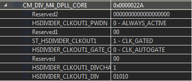

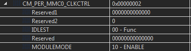

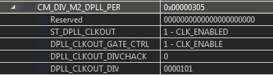

    进一步了解、我发现 CLK 引脚在整个过程中没有执行任何操作。
    我很确定为此 MMC0启用了时钟
    我运行:
    PASS = PRCMModuleEnable (CHIPDB_MOD_ID_MMCSD、0U、0U);
    其运行:
    enableModule (CM_PER_MMC0_CLKCTRL、
    CM_PER_L3_CLKSTCTRL、CM_PER_L3_CLKSTCTRL_CLKACTIVITY_MMC_FCLK);
    当我查看功能时钟(技术手册中的 PD_PER_MMC_FCLK、寄存器视图中的 CM_PER_MMC0_CLK_CTRL 寄存器)时、它显示为已启用和正常运行。 当我使用时钟树工具时、它显示我必须启用寄存器 CM_DIV_M2_DPLL_PER 的栅极、当我查看寄存器视图时、它显示所有内容都已启用并正在运行。 因此、我不确定时钟为什么不会发出。

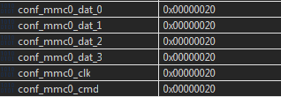

    pinmux 代码如下所示:
    #define CONTRAL_BASE         0x44E10000
    #define PINMUX_BASE          (CONTRAL_BASE + 0x800)
    #define PIN_INPUT 0x00000020
    #define PIN_OUTPUT 0x00000000
    #define PIN_INPUT_PULLUP 0x00000030
    #define PIN_INPUT_PULLDOWN 0x00000020
    #define PIN_PULL_DISABLE 0x00000008
    #define MUX_MODE0 0x00000000
    #define MUX_MODE1 0x00000001
    #define MUX_Mode2 0x00000002
    #define MUX_MODE3 0x00000003
    #define MUX_MODE4 0x00000004
    #define MUX_MODE5 0x00000005
    #define MUX_MODE6 0x00000006
    #define MUX_MODE7 0x00000007
    *((U32 *)(PINMUX_BASE + 0x100))=(PIN_INPUT | MUX_MODE0);//(G17) mmc0_clk.mmc0_clk *
    有什么想法为什么时钟可能不会触发?

    查看您的引脚多路复用器配置、没有明显的情况会因为配置错误而出现问题。 在内部检查后,需要注意的是,只有在总线上有事务处理时,CLK 才会有“操作”。 因此、它似乎不会是始终开启的 CLK。
    1) 1)说过、您是否有2个器件共享同一个 eMMC 总线? 如果是这样、您是否可以消除一个并进行测试? 您如何在总线上选择要使用的器件?
    2) 2)您能否布置相关引脚多路复用设置和 PRCM 寄存器的寄存器转储?
    3) 3)我对该主题的第一次答复中的选项#2是否起作用? 你试过这个吗?
    Lali
    嗯、我可以想象、在 MMC 初始化期间的某个点、它会检查器件存储器以查看它是否已格式化、此外、我们还尝试 f_open、因此在这两种情况之间、CLK 引脚将尝试执行一些操作
    1) 1)我们在该总线上只有一个器件。 所有线路都直接连接到器件、因此始终与 eMMC 和 eMMC 通信。
    2)
    这个没有任何意义。 如果 CM_DIV_M4_DPLL_CORE 被选通、那么我的很多其他外设都不应该有一个时钟、这些外设像 GPIO、UART、I2C 等一样工作(根据时钟树工具)

    鹅卵石
    设置看起来正确。
    为了进一步帮助了解硬件是否正常、下面提供了一种测试引脚的方法、以确保引脚按预期工作。
    -使用 SD_CON 寄存器的位4将 MMC0置于 SYSTEST 模式。
    -使用相应的 SD_SYSTEST 寄存器位进行切换、以验证每个 MMC0引脚是否按预期工作。
    Lali
    所有引脚按照命令变为高电平和低电平。 这些引脚按照我所能告诉的正确顺序进行连接
