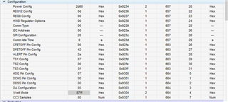

    您好、Shashidhar、
    Vcell Mode 值0x000F 不正确。  实际值应为0x87FF。  下面我将附上 BQStudio 的屏幕截图、其中显示了要为您的12S 电池配置设置为高电平的位。  (高位为红色。)
    有关 Vcell 模式的更多信息、请参阅 技术参考手册中的第13.3.2.19节"设置:配置:Vcell 模式"。  我将在此处链接: 《BQ76952技术参考手册》(修订版 B)(TI.com)。

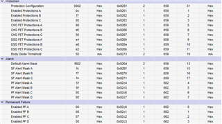

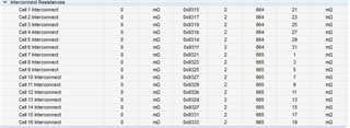

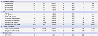

    已完成配置。 能够配置、读取和写入 RAM 寄存器。 我有 EV2300、通过它我可以确保数据从 MCU 写入 RAM 寄存器。 从 MCU 读取的电池值与从 EV2300仿真器读取的相同、通过 USB 将 AFE 连接到 PC。 我在这里连接了显示配置、电池电压的快照。 如果你能看一下、让我知道我出错的地方、那会很棒。
    我有2个 AFE。 从两个 AFE 的电池测得的电压对于前10个电池是正确的、对于第11个和第12个电池是无效的(尽管我看到第12个电池为0、但我将电池16作为电池12的参考)。 此问题仍然存在。
