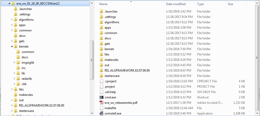

我的目录结构(如果需要)如下所示;
穆罕默德
