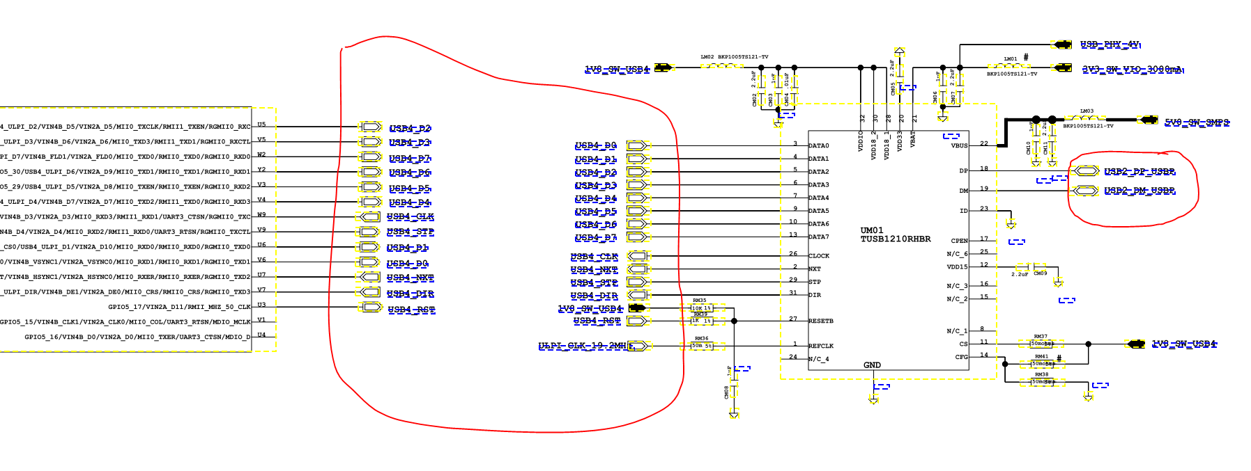

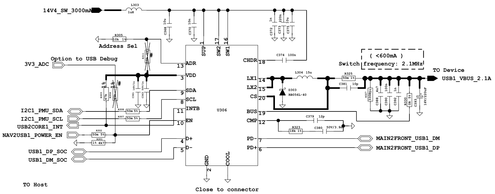

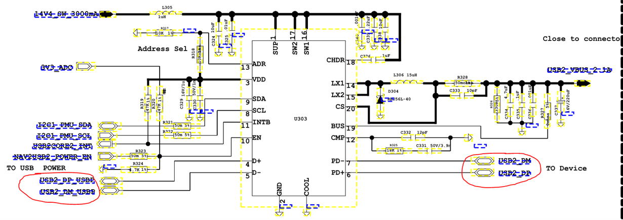

    硼中有两个 USB 端口、USB1和 USB4 (外部 phy)。当我将鼠标插入 USB4时、可以使用鼠标、系统正常运行。如果我将鼠标插入 USB1、则链接系统以重新启动。 所有 USB 端口都可以识别 U 盘并连接电话。
    很抱歉耽误你的回答。 是否成功解决了您的问题?
    STAN
    不、我怀疑这是一个硬件 problem.because、另一个 USB4端口可以在不重新启动的情况下识别鼠标。
    您认为硬件有什么问题?
    可能是硬件问题。 如果我理解,您的主板是定制主板。 您能否分享与 USB1相关的原理图?
    STAN
    抱歉,此页面不支持上传图像。 外设电路在其他 Android 项目中也很有用。今天、我们发现在 U 盘上重新启动。以下是相关的日志信息。

    Stan、我认为不 是硬件问题、 这里是原理图、  主机和器件之间有一个 e52241的 USB 充电 IC
    以下牵引图是 USB4和 phy 的电路。
    您能否确认 e52241可通过 I2C 进行访问、并且所需的配置已在寄存器中正确设置? 例如、SETUP_SMPS 寄存器中的2MHz、500mA 等?
    STAN
    您好、Stan、
        之所以找到此问题的原因、是因为 USB4的器件树中没有定义"SNP、ds_u3_hiry_suspick"和"SNP、ds_u2_huspy_quirick";"。根据芯片规格说明、PHY 进入挂起模式。因此、USB4的 phy 进入挂起模式为何会影响其他 USB 工作。
