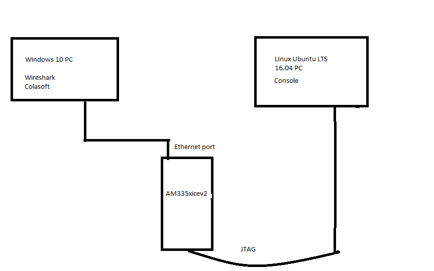

    Paramesh 您好!
    我希望确保我了解您的用例。
    1) 1)您的用例是否涉及使用 TTS 以设置的时间间隔传输数据包? 或者、您是否仅希望在 ICE 板收到 ARP 数据包后传输数据包?
    2) 2)什么是物理设置? 例如、AM335x ICE 板上是否有两个以太网端口连接到运行 Wireshark 的计算机上的两个端口、并且计算机正在发送和接收数据?
    Nick
    我希望在 ICE 板接收到 ARP 数据包后传输一个数据包、并且我不使用 TTS。 我所遵循的程序如下:
    我有一个 AM335xicev2板。 我希望电路板在收到 ARP 数据包后发回一个数据包。
    我使用的 ARP 数据包具有以下数据。
       0xFF、0xff、0xff、0xff、0xff、 0xFF、
       0x01、0xbb、0xcc、0xdd、0xee、 0xFF、
       0x08、0x06、0x00、0x01、
       0x08、0x00、0x06、0x04、0x00、0x01、
       0xc0、0xa8、0x01、0x16、
       0x00、0x00、0x00、0x00、0x00、 0x00、
       0xC0、0xa8、0x01、0x02
    当接收到该数据包时,电路板将以相同的数据包进行响应。 我从 Colasoft 数据包构建器发送上述数据包。 我可以看到电路板使用相同的数据包进行响应。 我在上一篇文章中共享了 Wireshark 文件。 ICE v2板的一个端口连接到 PC 的以太网端口之一。 我在 PC 和电路板中一次只使用一个端口。
    我正在附加一个图像以显示我正在使用的物理设置。
     我使用 Linux Ubuntu 16.04LTS PC 运行我的板(minicom)的控制台、使用 Windows10 PC 运行 Wireshark 和 colasoft 数据包构建器软件。
    期待您的支持。

    Paramesh 您好!
    1) 1)您会获得这些输出、因为您的代码不允许其他线程在 ARM 内核上运行。 请注意 、在 ICSS-EMAC LLD 的 TEST/src/test_common_utils.c 中、它们在每个轮询传入以太网数据包的循环中都包含一个 SLEEP (100)函数。
    2) 2)通常、您可以通过更改线程或调度程序的优先级来尝试加快应用程序的速度。 由于我们无法控制 Linux 操作系统的所有功能、因此我们无法保证特定的程序需要一定的时间才能运行。 查看 ICSS-EMAC LLD 开发人员指南的数据路径部分 、了解如何将数据包从 PRU 硬件传输到应用程序。 理论上、您可以通过在 PRU 固件中执行所有操作来消除将信息从 PRU 移至用户空间应用的延迟、但这需要大量开发、我认为 TI 没有任何有用的样片。
    Nick
