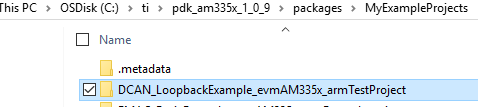

    请使用 Processor SDK RTOS 示例目录中的 DCAN 示例、该目录位于 C:\ti\pdk_am335x_1_0_9\packages/MyExampleProjects\DCAN _LoopbackExample_evmAM335x_armTestProject
    下面是有关如何创建示例目录的视频
    training.ti.com/processor-sdk-device-drivers-setup-test
    Starterware 项目不再受支持。
