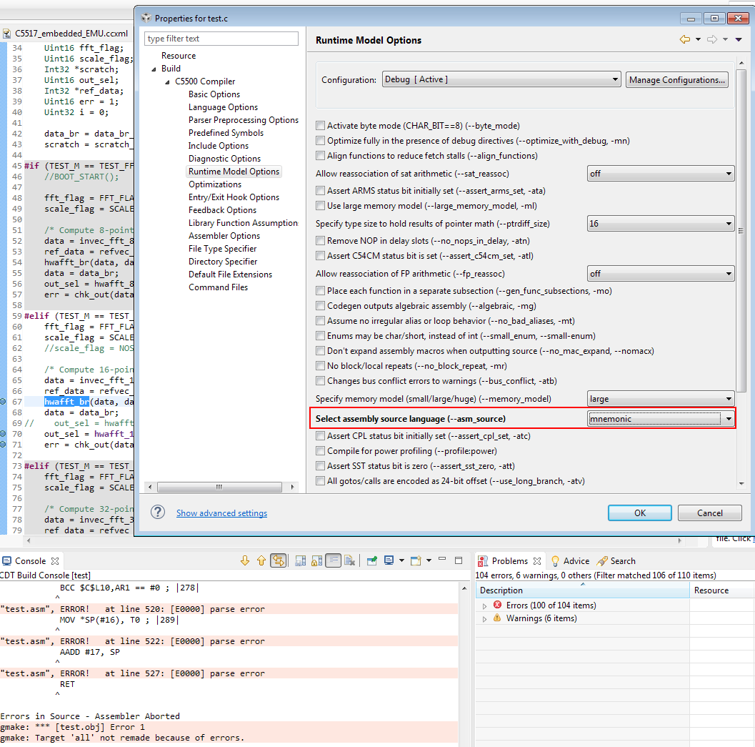

尊敬的先生:
我已经为 TMS320C5505编译了以下 hwafft 代码。我已经附加了代码。。。。但是获取 error..plz 可以解决这个问题。我已经阅读了有关 HWAFFT 的每个论坛、但无法解决错误。
****为项目 hwafft_v3构建配置调试****

    在编译器设置中、asm_source=algebraic、但 hwafft 汇编代码是助记符。 右键单击调用 hwafft 函数的文件、然后进入属性。 在 Build -> C5500 Compiler -> Runtime Model Options 下、查找 Select assembly source language (--asm_source)并将其从代数更改为助记符。 请参阅以下屏幕截图(使用代数时出现相同的错误)。
    请告诉我们这是否能解决您的问题。 如果出现更多错误、我们也可以帮助解决这些错误。

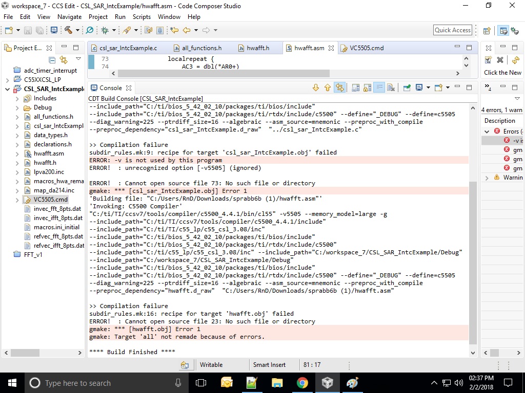

    但当我这么做时...我遇到以下错误:
