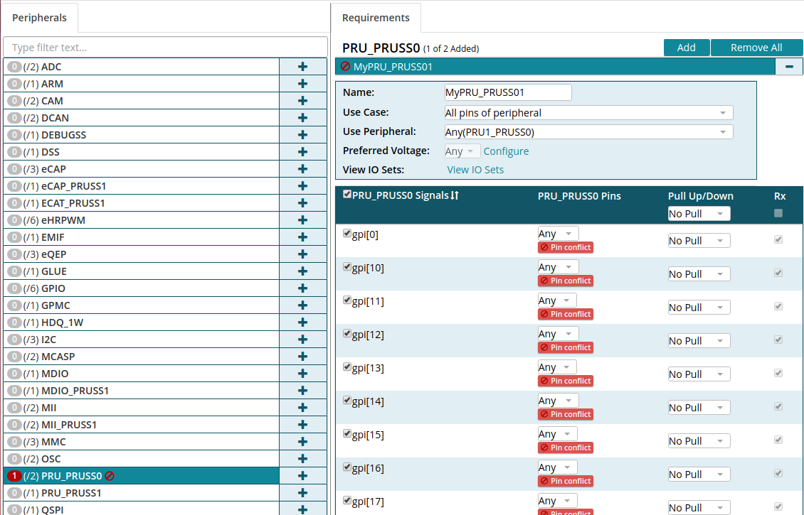

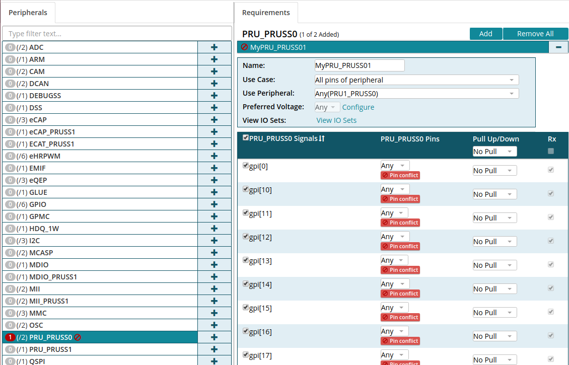

    2) 2)使用 TI pinmux 工具生成您所需的器件树修改。 查看 wiki 、了解有关该工具的更多信息。 转至 pinmux 工具的版本4、打开 AM437X、然后选择 peripheral PRU_PRUSS0:
    默认情况下会选择所有信号(因此 MyPRU_PRUSS01旁边会有红色标记、因为多个信号会路由到同一引脚)。 取消选中"PRU_PRUSS0 Signals (PRU_PRUSS0信号)"旁边的复选框、MyPRU_PRUSS01应进行绿色检查、以指示没有 pinmux 冲突。
    选中 GPO[8]和 GPO[10]旁边的复选框。 选择合适的输出引脚(分别为 A22和 AD21)。 根据需要更改拉动设置。
    查看 PinMux 工具的输出>生成的文件部分。  要插入 ti-processor-sdk-linux-AM437X-EVM-04.02.00.09/board-support/linux-4.9.59+gitAUTOINC+a75d8e9305-ga75d8e9305/arch/arm/boot/dts/AM437x-idk-evm.is 的代码位于 devicetree.txt 文件中:
