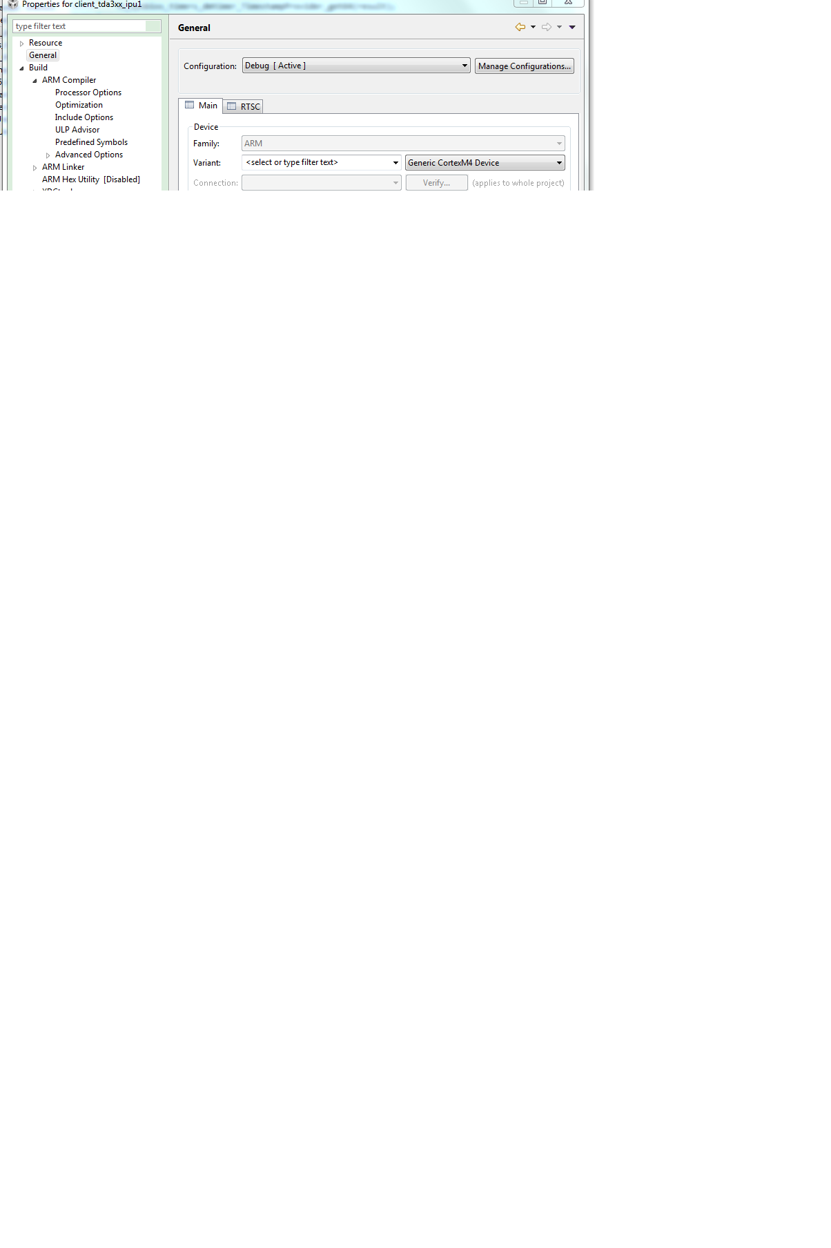

我尝试将 PDK 示例 DSS 传输到 CCS7、我添加了缓存功能、但遇到 M4中缺少缓存的情况:

因此 TDA3XX Cortex M4没有缓存。
如何解决此问题?

    我必须给出一些评论... 最近、我从 BIOS cfg 文件中删除了所有缓存选项。 但错误"设备上不支持缓存!" 仍然有效-从 C:\ti\BIOS_6_50_01_12\packages/ti\SysBIOS\family\c64p\Cache。xs  脚本执行。 这似乎适用于 ARM A8内核、而不是 V7M4。
    您好、Alexander、
    高速缓存配置用于许多具有 M4的 TDA3xx CCS 示例项目中。
    有关创建 BIOS 配置文件的信息、请参阅\ti_componENTs\NSP_xx_xx\packages/ti\NDK\tda3xx\examples_ipu1\client\client.cfg。 确保配置 Ammu 以使用缓存。
    VAR Cache    = xdc.useModule('ti.sysbios.hal.unicache.Cache');
    cache.enableCache = true;
    此外、请共享您的配置文件以供查看。

    您好、Alexandar、
    您是否尝试使用 client.cfg 构建项目?
    有趣的是、我可以使用您的配置文件构建我的示例 M4应用。 您可以看到随附的构建日志。
    我想问题可能出在您的项目 RTSC 设置中。 在错误日志中可以看到 c64p 的高速缓存模块显示为要使用。
    C:/ti/bios_6_50_01_12/packages/ti/sysbios/family/c64p/Cache.x
    还可以!!! 最后进行编译!
    我把项目附在你的网站上,这是一个错误的网站,当然不是一个长期的网站。
    e2e.ti.com/.../VencRT_5F00_CompOK.zip
    亚历山大
    由于包含路径已硬编码、该项目在我的设置中不起作用。 无论如何、我看到您将变量类型包括为"TDA3x"、而您可以尝试将其作为"Generic M4"
    此外、在您的配置文件中、您应该将 M4的 Hwi 模块更改为下面的模块
    VAR Hwi      = xdc.useModule('ti.sysbios.family.arm.m3.Hwi');
    因此、正如我看到的、我必须插入
    在 CONFIG 中、我仍然可以使用 TDA3XX ???
    亚历山大
    是的、对于使用中断配置、您应该使用 SYSBIOS 的 m3.Hwi 模块。 此模块对于所有"v7m"架构都是通用的、如"BIOS_x_xx\packages/ti\SysBIOS\family\arm\m3\Hwi.xs"文件中所示。
    如果 TDA3xx 出现错误、您可以尝试使用"Generic M4"。
    现在、TDA3XX 没有任何错误、因此我将继续进行...
