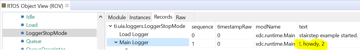

SysBIOS' Log_print 函数是否支持"%c"或"%s"?
以下代码似乎未输出它。
log_Print1 (Diags_info,"收到的消息 IPU :%c",msg->value);
log_Print1 (Diags_info、"收到的消息 IPU:%s"、msg->values);
可以使用"%d"、"%x"。
是否需要在某个内容中添加定义*。 CFG 文件
新义郎
    是的、支持%c 和%s。 格式详细信息请参考 SYS/BIOS API 参考。 注意:您必须小心%s 只有字符串的地址存储在日志记录中,而不是实际字符串。 因此、当 ROV 查看该字符串时、该字符串必须是持久的或至少仍然有效。
    例如、我在一个示例中添加了以下内容、并且在 ROV 中显示为正常。
    log_print3 (Diags_User1、"%c、%s、%d"、"!"、 (IArg)" howdy"、2);
