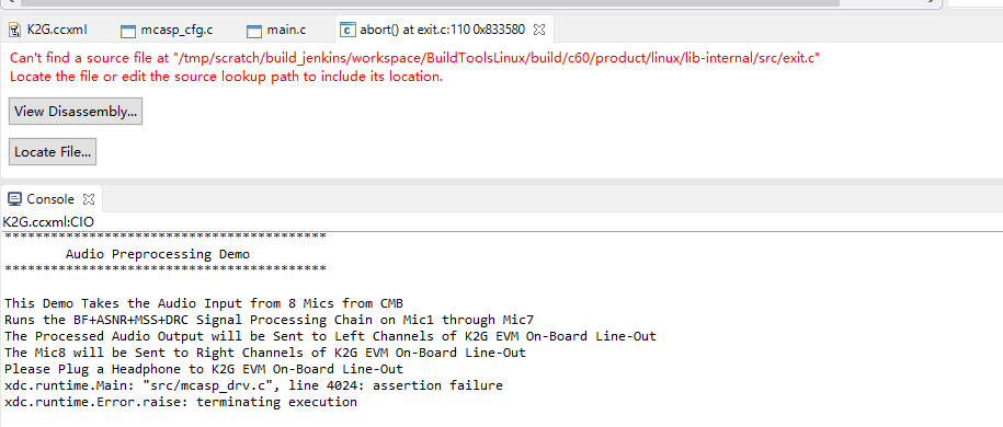

  现在我正在进行 CMB 设计、我想运行演示(realtime_demo_bios, tiducr7.pdf)。
  硬件平台:EVMK2G REV.D +  CMB;(单个数字信号处理器(K2G DSP C66*)和圆形麦克风板(CMB))
   软件: TI-RTOS   ti-processor-sdk-rtos-k2g-evm-04.01.00.06和 ti-processor-sdk-rtos-k2g-evm-03.03.00.04
  工具:CCS6.2 和  CCS7.2 (Windows 10)
  演示:  C:\ti\processor_sdk_rtos_k2g_4_01_00_06\demos\audio-preprocessing\realtime_demo_bios(Error"src="src="src="mcSP/mcasp_drv.c",第4082行:断言失败)
           C:\ti\processor_sdk_rtos_k2g_3_03_00_04\demos\audio-preprocessing\realtime_demo_bios(Error"src="src="src="mcSP/mcasp_drv.c",第4024行:Assertion Failure)

xdc.runtime.Main:"src/mcasp_drv.c"、第4082行:断言失败
xdc.runtime.Error.raise:终止执行

   可以 生成 K2G_bf_RT 项目,输出为“src/mcasp_drv.c”,第4082行:断言失败”;

    我们确保连接没有问题。
    调试时
    main.c
    status = mcaspAudioConfig();
    McASP_config.c 第535行
    状态= mcaspCreateChan (&hMcaspTxChan、hMcaspDevTx、
    McASP_OUTPUT、
    mcaspTxChanParam (&M)、
    mcaspAppCallback、&txChanMode);
    mcasp_drv.c 运行行1022~1345错误
    if (MCBSP_completed => status)
    操作
    }while (falsewhile);
    mcaspConfigureFifo(&(instHandle->hwinfo)、
    Handchanle、
    chanHandle->enableFifHwi);

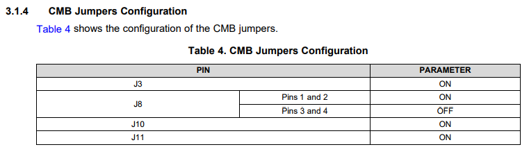

    Rob、
    这通常是 McASP 不正确的时钟或根本没有时钟。 您是否确保电路板底部的 CMB 跳线正确?
    http://www.ti.com/lit/ug/tiducr7/tiducr7.pdf 的第9页
    Lali
    我们认为、这通常是 McASP 不正确的时钟或根本没有时钟。
    CMB 不是 J10/J11。
    因此、我们相信实际电路(项目 TIDA-01454b)上的 J2是表4上的 J2、以及 J6=J8,J7=J10,J8=J11;
