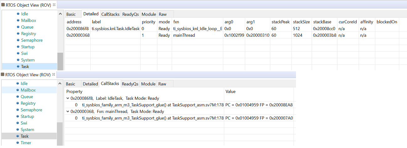

    能否在 BIOS_start 函数中设置断点,然后打开 ROV->Task->Detailed 和 ROV->Task->CallStack 并将结果粘贴到线程中?
    然后继续应用、停止目标并再次执行。
    例如:
    此外、请勿使用 CPSR 寄存器。 让我们尽量减少您正在玩的东西的数量。
    Todd
    您好 Todd、
    感谢您的回答。 附加后、您可以查看 ROV-Tasks 的详细视图。
    选项卡 CallStack 不可用。 如何实现这一点?
    供参考我使用 CCS V6.2

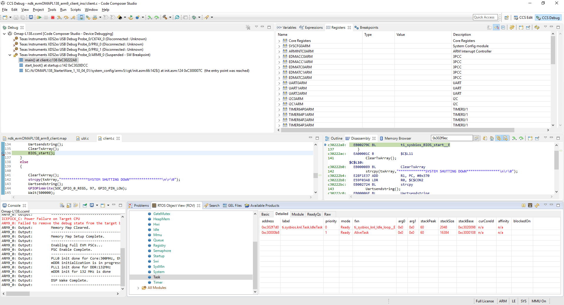

    此外、在 u-boot 通过 I halt -u-boot 并启动 debugSession 后。
    如下图所示、UART 输出工作正常。
    非常感谢 Todd 的帮助。
    此致 Martin
    您有一个较旧版本的 SYS/BIOS、它在 ROV 中没有 CallStack。
