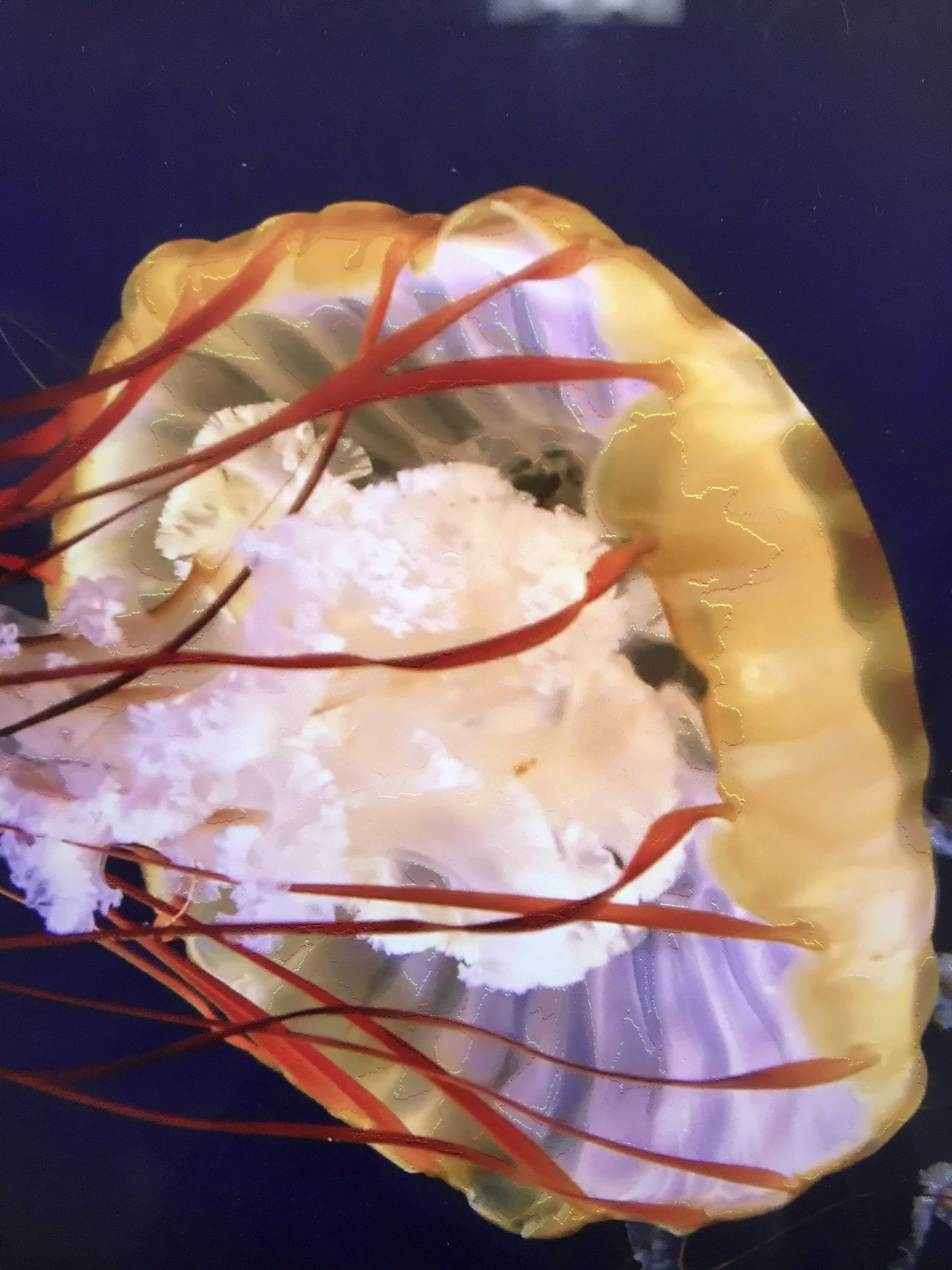

我们尝试将示例用例(null src_dec_display)与生成的数据一起使用。
该数据文件是通过以下 MKV 文件创建的: http://jell.yfish.us/media/jellyfish-20-mbps-hd-h264.mkv
要删除 MKV 容器并输出.h264位流、我们使用了以下命令:
FFmpeg -i jellyfish-20-mbps-hd-h264.mkv -a -vcodec libx264 -bf 0 -vstats_file h264.stat 1920x1080/00.h264
然后、我们使用 h264.stat 创建了帧大小的二进制索引、以创建1920x1080/00.HDR。
从此处开始、我们对源代码进行了少量修改、以匹配输入、如下所示:
#define ENCDEC_MAX_FRAME_WIDTH (1920)
#define ENCDEC_MAX_FRAME_HEIGHT (1080)
strncpy (pPrm->channelParams[Chid].nameDataFile、"1920x1080/00.h264"、260);
strncpy (pPrm->channelParams[Chid].nameIndexFile、"1920x1080/00.HDR"、260);
我们能够正确播放视频、但图像中有绿色伪影、如下面附加的图像所示:
我们是否错过了在用例中的其他配置、需要进行更改才能正确显示视频?
    你好、Norman San、
    您是否对用例或默认的 TI 用例进行了任何更改?
    您是否尝试使用 ffplay 在 PC 上播放 H264视频? 您在那里看到了任何伪影吗?
    您好 Prasad、
    在用例中进行了少量更改、以匹配数据输入的分辨率和文件名。
    在第一篇文章中、代码中的更改以代码片段的形式提供。
    是的、我们尝试使用 ffplay 播放.h264文件。 使用 ffplay 播放时不会出现伪影。

    Norman San、
    问题可能出现在显示屏中。 HDMI 连接或电视。
    您是否尝试过具有相同显示器的其他显示器用例? 您可以尝试从网络获取输入的 nullSrcRxDisplay 用例。
    您好 Prasad、
    我忘记了在遇到此问题时、我们使用的是 EVM 的 LCD。
    #我很抱歉无法提前通知。
    我们尝试使用 HDMI 显示、绿色线不再出现。
    o 绿色线->显示类型= chains_display_type_LDC_10_inch_LCDCTRL_TC358778_MIPI_DSI_1920_1200
    o 无绿线--> displayType = chains_display_type_HDMI_XXX
    我们使用的是 RTOS/usecases/sommon/chain_common.c:ChainCommon_SetDctrlConfig()、没有对参数进行任何更改。
    我想这是由叠加参数造成的。
    由于这不会阻止我们预期的开发活动(我们现在可以使用 HDMI)、我将挂起现在检查覆盖参数、并在将来花费时间进行检查。
