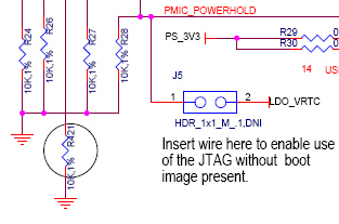

在 DRA756 EVM 中、PMIC (TPS659039)以 POWERHOLD 模式或 AUTODEVON 模式运行? 我看到 PowerHold 输入(GPIO7)电阻没有弹出。 只是想知道 POWERHOLD (U141和 U142)的电路是否真的需要? 如果真的不需要这个 POWERHOLD、我想移除定制板中的这个电路。

    POWERHOLD 和 AUTODEVON 之间的区别是请求者。 第一个是硬件请求的、第二个是软件(OS)请求的。 一切都取决于您的需求和您的项目。
    例如、您可以在 AM572x EVM 中看到一个 POWERHPLD 实现:
    TPS 数据表第6.4.5节"上电确认"也可能有所帮助。 TPS659039-Q1

    感谢 Stan 的澄清、但我想知道在 EVM5777 (DRA756 EVM)中、PMIC 配置为运行哪种模式?
    我想这是 AUTODEVON 模式、但需要您确认。
    如果我查看的是同一修订版 PCB,则 POWERHOLD 只是被拉高(即 POWERHOLD = true)。 这意味着 PMIC 在8秒后不会关闭。 请在没有任何引导映像(没有 SD 卡、sysboot 不指向任何闪存)的情况下为主板供电。 如果电路板在8秒后继续通电、则 POWERHOLD 保持通电。 否则、OS 通过 i2c 保持供电、而在 OTP 中未启用 POWERHOLD 引脚。
