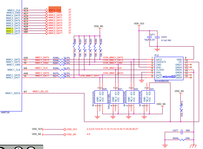

    对于 McASP3、似乎存在电源管理(PM)问题。 我怀疑设备树节点错误。
    对于 MMC0、SoC 和 SD 卡(或连接到 MMMC0的任何设备)之间的通信似乎存在问题。
    您说您正在使用定制板。 是否可以提供电路板与 AM57xx EVM 之间差异的简短列表? 您能否分享您如何引导电路板(从 SD 卡、eMMC、NAN...)? 您在 McASP3上连接了什么?
    对于 McASP3问题、如果它用于音频、您能否尝试从 DTS 中删除 mcasp3、同时删除所有音频和声音节点、以查看这是否会解决第一个内核恐慌?

    在 MMC 端:
    提供原理图的相关部分。
    检查是否存在任何不良连接。
    您是否已正确连接 CD 引脚?
    至于 McASP3的删除、仅用于测试目的、以查看这是由 DTS 节点还是内核中的其他内容导致的。
    请分享您的 DTS 文件。
    Yordan

    MMC 原理图如下所示。
