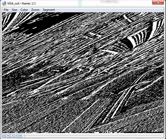

我将 CCS 5、4用于 EVE 仿真器。 它经过编译、我尝试运行形态测试案例、它运行良好。
现在、我想使用 sobre 检查边缘检测。 下面是我的步骤。 更改了文件扩展名以上载为.txt。 请 删除.txt 以查看内容
  1. 更新"CONFIG_LIST.txt"、请参见附件
  2. 更新了"EDGE_DETECer_random.cfg"、请参见附件。
  3. 我对本应包含的代码进行了评述、以便它生成输出文件。 在 EDGE_DETECer_TB.c 中启用"ENABLE_OUTP_Dump"
  4. 启动模拟器,提供.elf 文件并运行模拟器并等待生成 Out。
  5. 我使用了封装随附的参考图像、而其他方面、我的结果保持不变。
  6. PFA 控制台日志、输入和输出映像。 输入和输出图像的屏幕。
如果我偏离正轨、请帮助我、或者我应该使用不同的步骤向前迈进。
穆罕默德

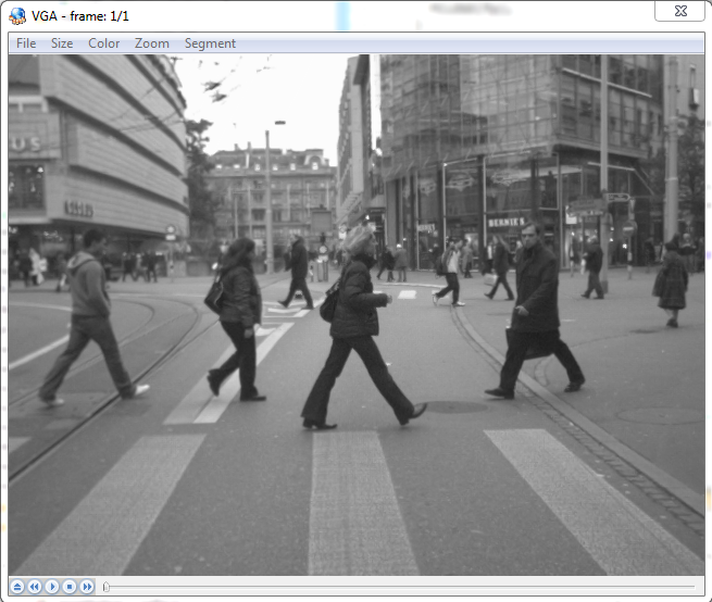

    穆罕默德:我的图片"customImage640x420.rain"随软件包一起提供。 除此之外,我还可以从互联网上看到几幅图像。一幅是 VGA 图像,一幅是.bmp。
    当我设置 THRESHOLD1 =5并在文件"EDGE_DETECTOR_TB.c"中的代码转储部分注释掉图像处理时,我会看到一些失真数据,请找到附加的输入和输出图像。
    穆罕默德

    我的测试用例与图像一起通过。 请查找随附的输入图像。 请在使用图像之前删除.txt 扩展名。 我更改了上传文件的扩展名、因为文件未上传到 TI 论坛。

     我找到了问题。 问题出在转储逻辑中。 目前、假设输出是 Canny Edge 检测器、它正在将输出转换为更好的人眼视觉效果(而不是1和0、而是将其转换为255和0)、则会发生转储。 但是、Sobel 输出已采用此格式(255和0)、因此无需进行此转换。 您能否在  1109行转储 targetOutputImage 而不是 edgeImage。

    而不是循线
    fwrite (edgeImage、testcaseParams[testcase].outputPitch * testcaseParams[testcase].imageHeight、1、fp);
    使用
    fwrite (targetOutputImage、testcaseParams[testcase].outputPitch * testcaseParams[testcase].imageHeight、1、fp);
    安州
    感谢 Anshu、它为我们提供了帮助。
