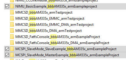

    我建议使用位于 PDK 中以下路径的 PDK 示例开发您的应用。
    C:\ti\pdk_am335x_1_0_9\packages\MyExampleProjects\MyExampleProjects
    有一些基于 RTOS 的 NIMU (TCP/IP)示例以及 SPI 示例(我认为示例中有一个 DMA 标志选项)。 Starterware 和 LWIP 示例不再受支持、因此这将是您的最佳途径。 如果您需要有关生成 MyExampleProjects,目录的帮助,请参阅此视频 https://training.ti.com/processor-sdk-device-drivers-setup-test 及其在 http://processors.wiki.ti.com/index.php/Rebuilding_The_PDK 上的文档

    我已经使用了这些 PDK 示例、但 SPI 的性能相当差、因为实现的驱动程序会在每次事务后始终打开和关闭通信。 我甚至已经使用了 DMA 和 FIFO。 为了消除所有开销、我使用 Starterware 实现了 SPI 应用、这非常好。 我的问题是它的集成。 我知道您向我发送的有关 PDK 的所有链接、但该系统不符合我的性能需求。 顺便说一下、在我将 NDK 从2.25.11更新到2.26.0.08之后、TCP/UDP 套接字服务器示例不再起作用。 我可以执行代码、我觉得软件打开了 TCP 服务器套接字、但系统不再对我的计算机的 IP ping 做出反应。 自从更新后、NDK 的接收中断似乎不再起作用。 有什么想法吗?
