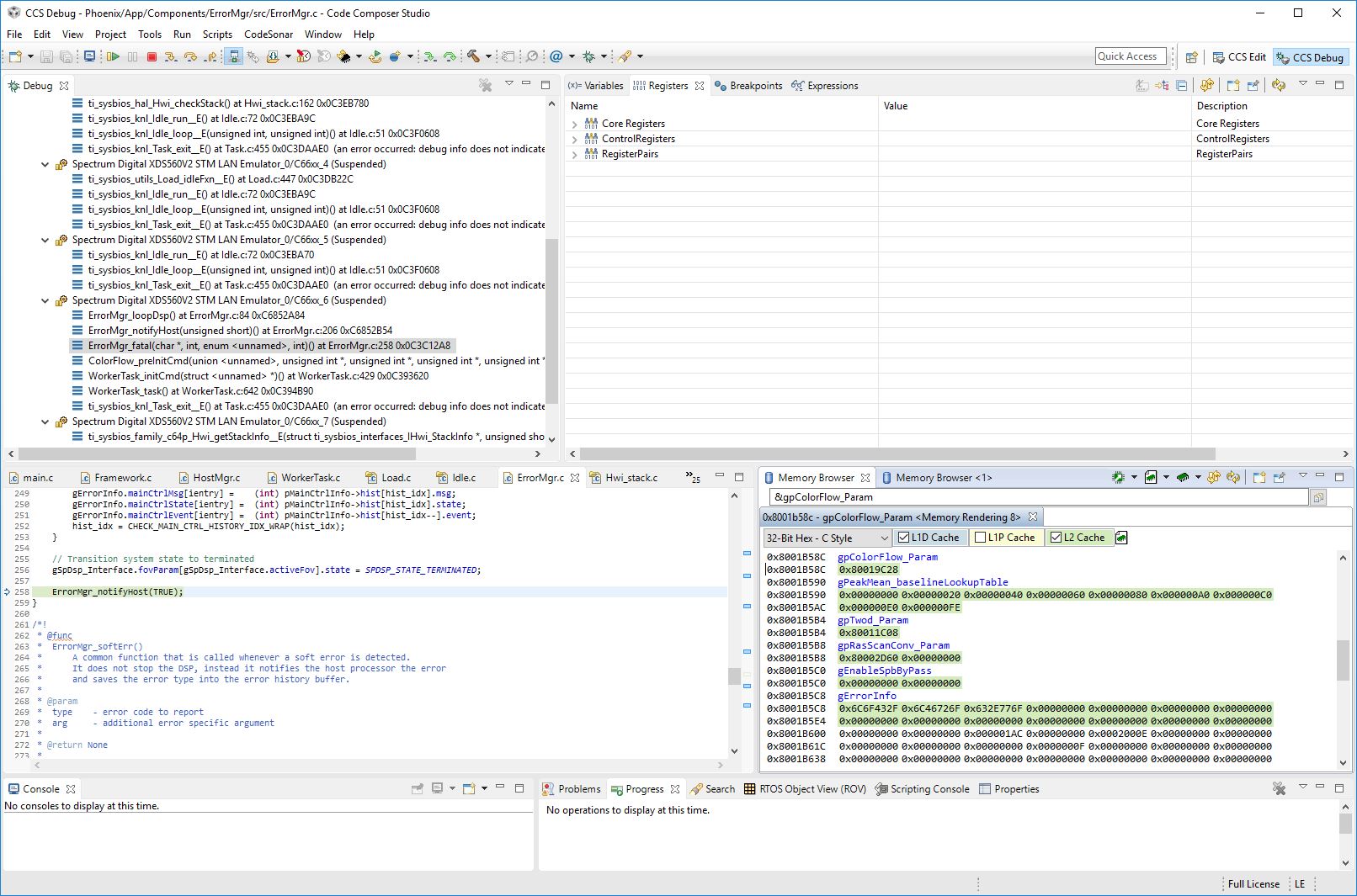

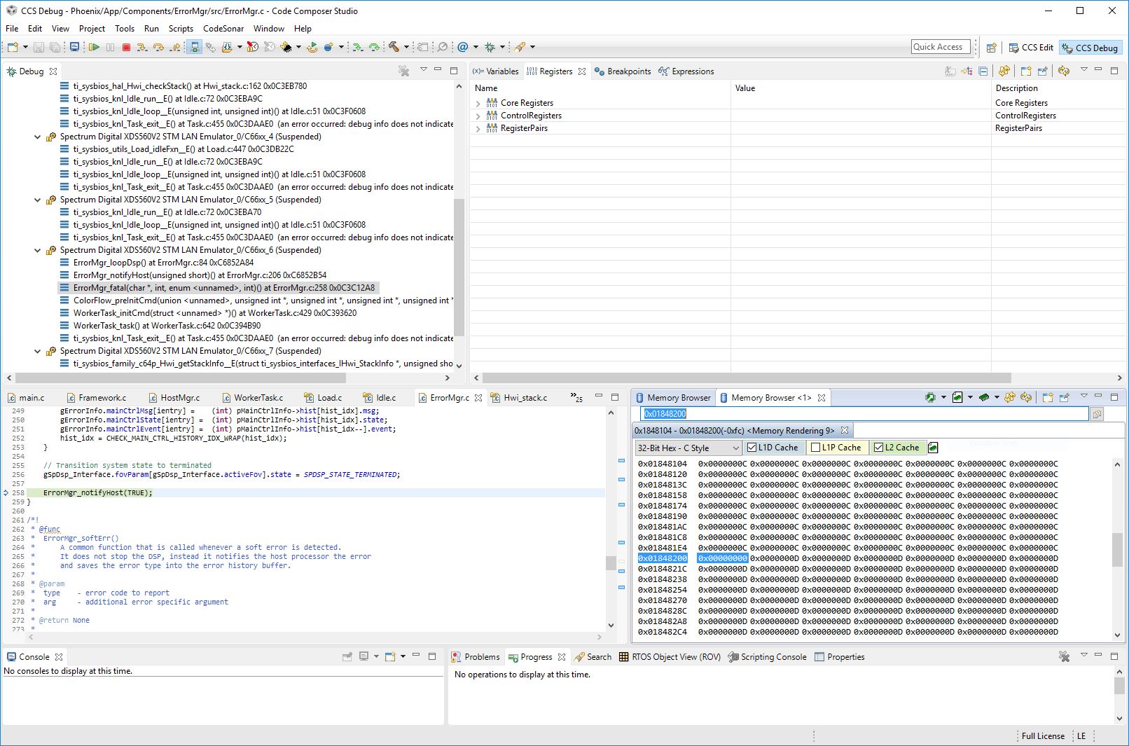

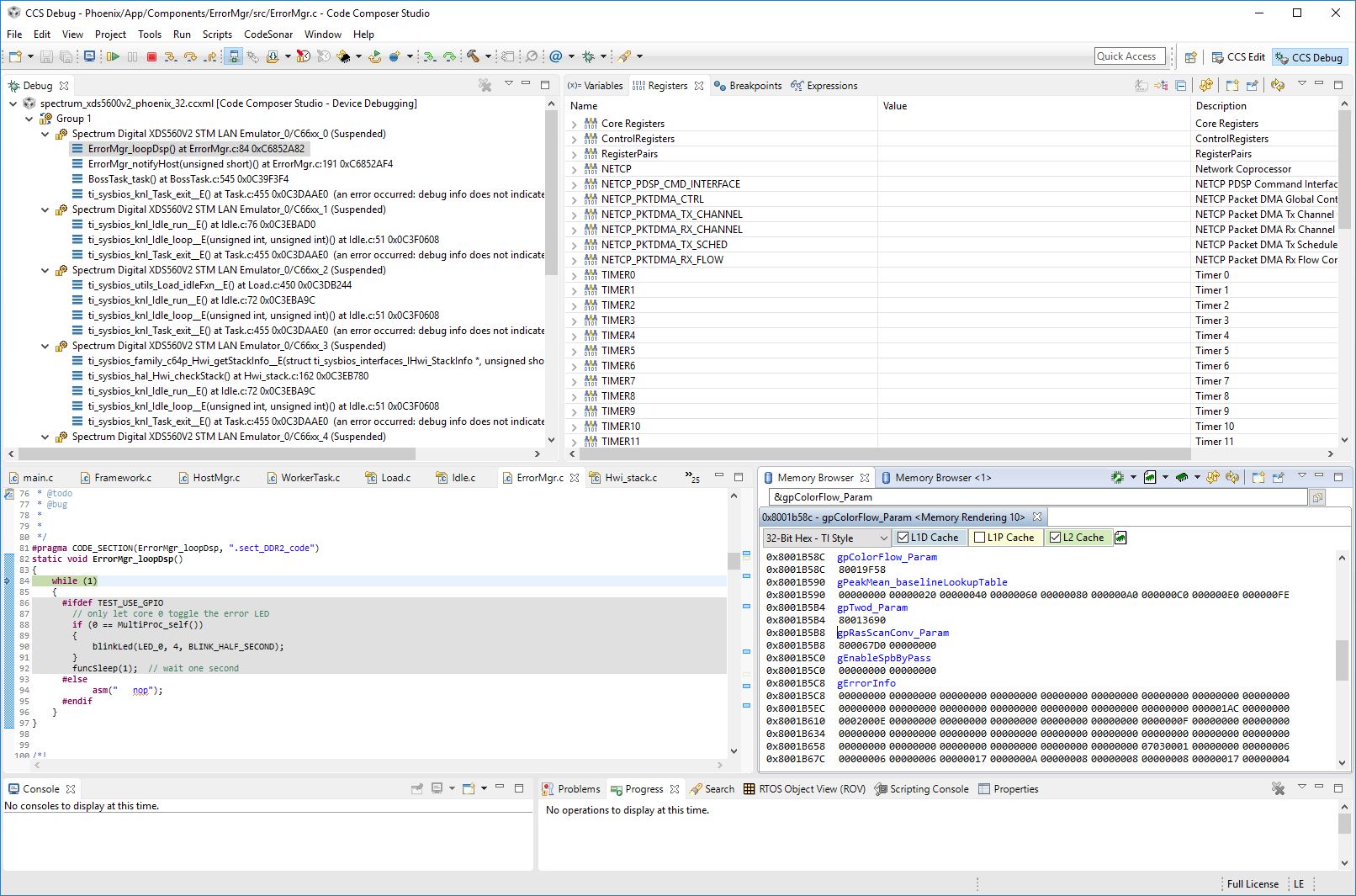

    我在内存浏览器中的每个内核上检查 MAR128的值、它们等于零。 通过在存储器浏览器中选中/取消选中 L1/L2复选框、我发现 非高速缓存存储器区域中的一些数据缓存在内核6上的 L1/L2高速缓存中、与外部存储器中的数据不同。 下面是 MAR128在0x01848200处的 code composer 屏幕快照
    以下是 对位于 MAR128的非高速缓存存储器区域(8000 0000h - 80FF FFFFh)内的0x8001B5BC 处的存储器内容进行屏幕快照。

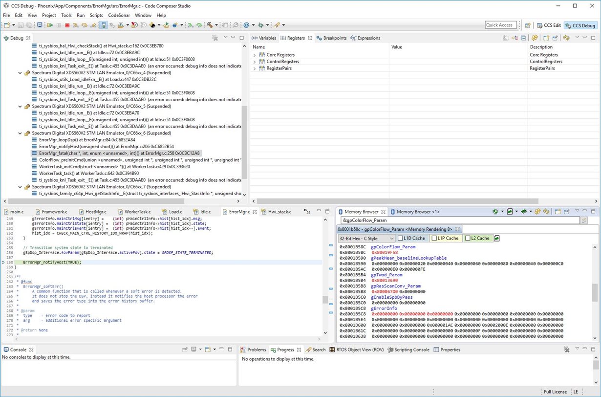

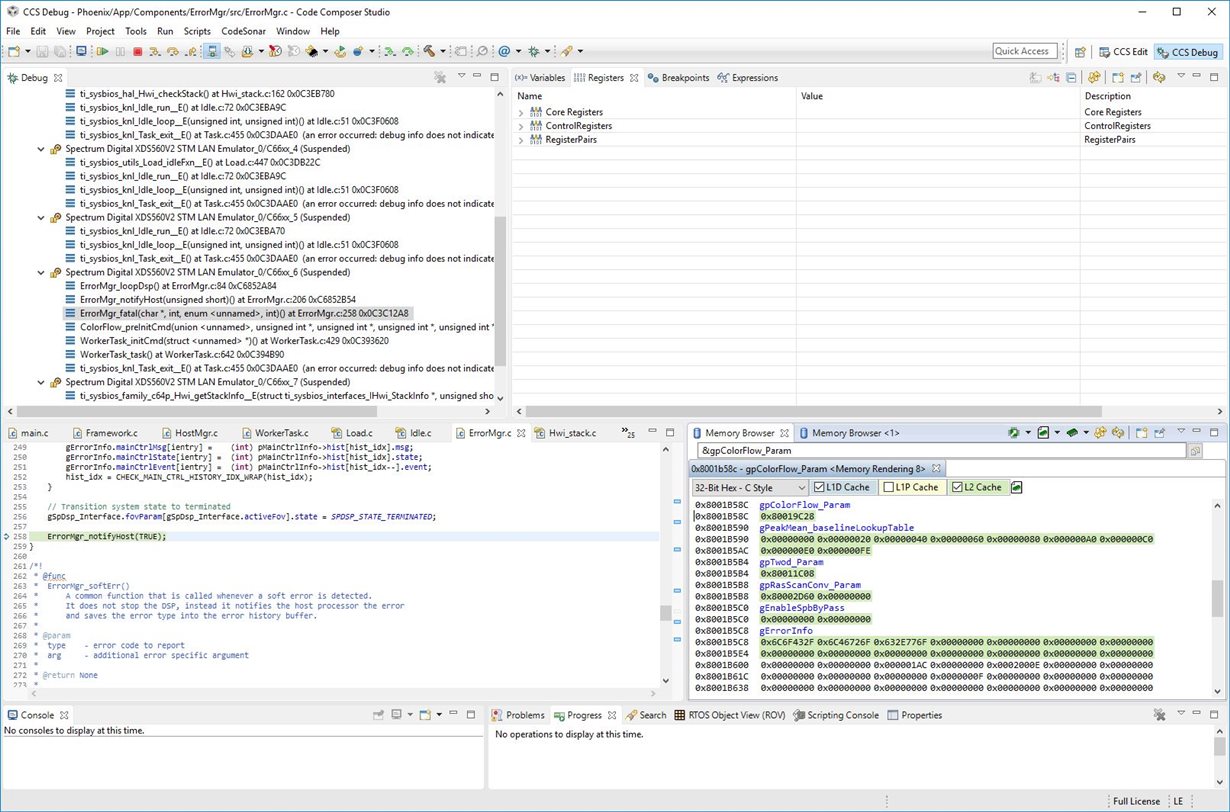

    选中 L1/L2高速缓存复选框时、您可以看到0x8001B58C 处的存储器内容为0x80019C28。 选中 L1/L2缓存框时、其值为0x80019F58。 颜色编码的缓存数据也可在内核5和7上找到。
