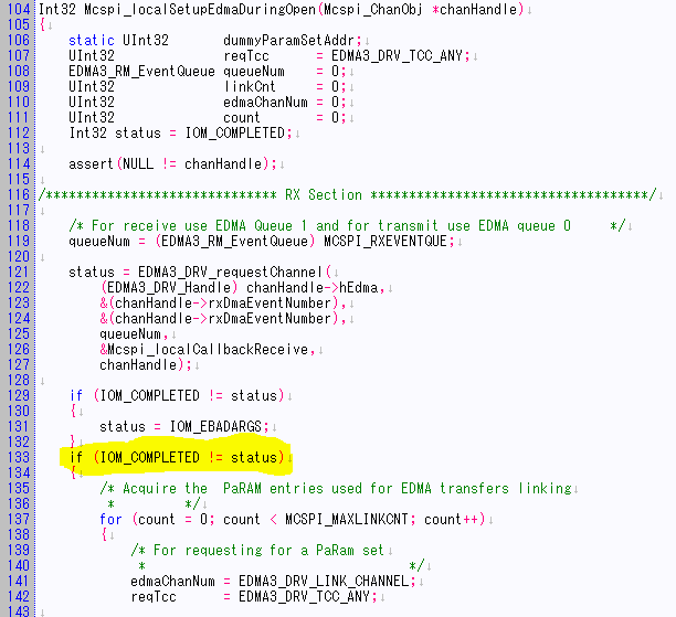

    您好、Rishabh、
    感谢你的答复。
    通过将使用的 DMA 通道从22、23更改为56、57、现在可以接收 DMA 中断。
    如果使用了不可用的 DMA 通道、则应发出错误信号、但下面的驱动程序代码中似乎有一个未被通知的错误。
    processor_sdk_vision_03_00_00_00\ti_component-drivers\pdk_01_07_00_16\packages/ti\drv\bsp_lld\mcspi\src\bsp_mcspiEdma.c
     行:133.
    在 Mcspi_localSetupEdmaDuringOpen 函数中
      if (IOM _已完成!=状态)
    上述代码应为"="、但为"! ="。 请参阅下图中的黄色标记。
    Taniguchi
    您好 Taniguchi、
    我已通知 EDMA LLD 所有者查看您提到的错误。
    Rishabh
    您好 Taniguchi、
    这是 McSPI 驱动程序中的一个问题。
    我已提出此问题的错误、将在下一版本中修复
    Prasad

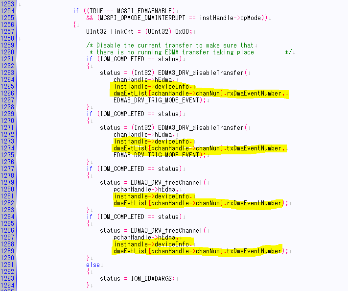

    你(们)好
    我还在 bsp_mcspi.c 中的 mcspiMdDeleteChan 函数中发现了一个错误、我将 展示该错误。
    (1)我认为要停止的 DMA 通道编号的规范应该是当前使用的编号(chanHandle->txDmaEventNumber)、但使用默认设置值。 请参阅 图像下方的黄色标记。
    线路:1265、1274、1281、1288
    (2)释放 Mcspi_edmaChanNum 的 DMA 通道的条件包括 FIFO 为 false、但在获取该通道的函数(Mcspi_localSetupEdmaDuringOpen)中、在不确认该通道是否为 false 的情况下获取该通道。
    bsp_mcspi.c
    第1296行
    bsp_mcspiEdma.c
    函数:Mcspi_localSetupEdmaDuringOpen
    线路:204
    (3)不执行 instHandler 的初始化处理。
    我们认为有必要执行与 instHandler 的初始化处理相同的处理、该处理是通过 mcspiMdBindDev 函数完成的。  为了复位 McSPI 通信、我调用了 GIO_DELETE 函数、然后调用了 GIO_CREATE 函数、但无法重新启动通信。
    Taniguchi
