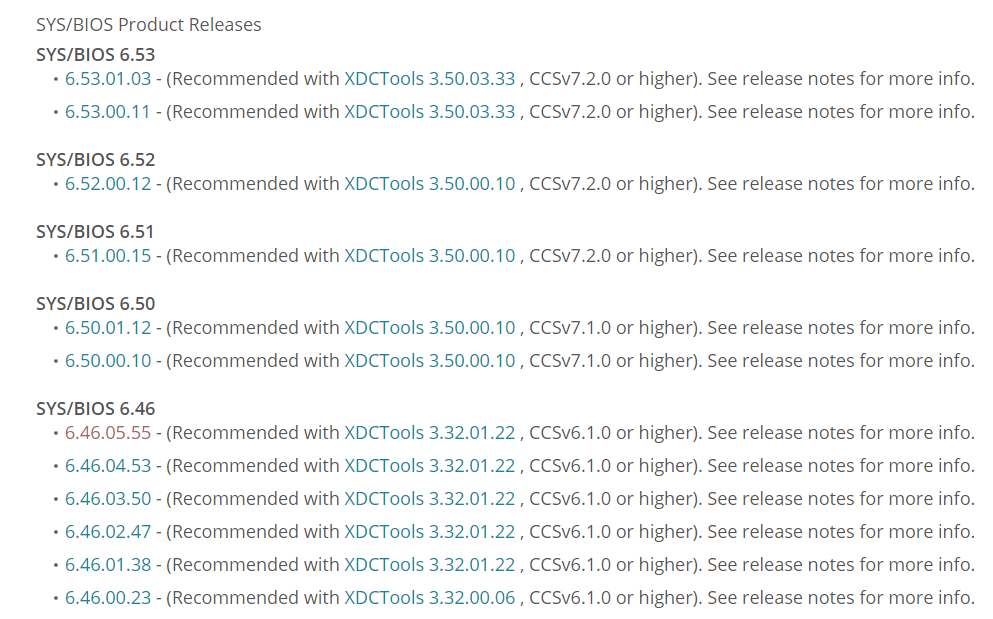

我正在尝试使用 TI RTOS 启动 BeagleBone Black 开发板。 我使用的是 CCS 6.2.0.00050、编译器 TI v15.12.7.LTS、SYS/BIOS 6.50.1.12和 XDCTools 版本3.32.0.06、专为平台 ti.platforms.beaglebone 构建。 该项目通过 CCS 6内的 Resource Explorer Classic 从 TI 的 Wiki 导入。 我按照 Resource Explorer Classic 窗口中的说明导入、配置和构建项目。 我反复出现以下错误(请查看下面的“>>编译失败”行)。 请记住、我根本没有修改源代码。

    您好、Timothy、
    SYS/BIOS 6.50.xx.xx 需要 XDCtools 3.50.xx。 请参阅 SYS/BIOS 发布说明以查看推荐的版本。 以下是 XDCtools 和 SYS/BIOS 的下载页面 :software-dl.ti.com/.../index.html
    注意:在 SYS/BIOS 6.x 下载页面上、还显示了建议的 XDCtools 和 CCS 版本。
    Todd
    啊! 我认为这是一个工具兼容性问题或缺少工具问题。 我将使用此信息调试我的设置、并再次尝试。 谢谢!
    -时间 C
    与 CCS 环境和我的 XDS200探针相关的调试需要进一步的时间、但问题现已得到解决。 将正确版本的 XDCTools 和 Sys/BIOS 一起获得是主要的部分。 谢谢!
