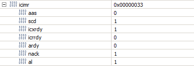

    下面是 I2C 寄存器的快照
    对可能发生的情况有什么想法?
    Fabrizio
