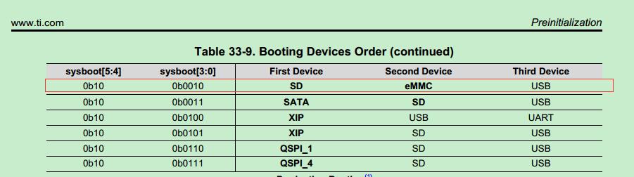

大家好、TI 专家、我们基于 AM5728 IDK 参考的定制板。我们将 uboot 和映像制作到 SD 卡中、并将其插入 SD 卡插槽中、将电缆连接到 uart3、minicom 配置、如下图所示。

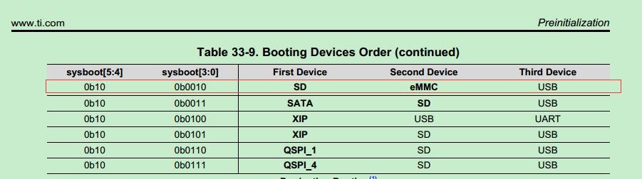

我们配置 SYSBOOT 引脚:SYSBOOT5=1 SYSBOOT4=0 SYSBOOT1=1 SYSBOOT0=0、另一个引脚为0、这意味着 TRM 的引导序列如下图红色框所示:
然后 我们给电路板上电、微电机上没有信息输出。我们测试电源 IC 的所有类型的电压输出都是正常的、SD 卡 CD 引脚是0v。我们是否有地方出错了?
    写入错误的 abov、SYSBOOT15 = 1、SYSBOOT8 = 1、SYSBOOT5=1 SYSBOOT4=0 SYSBOOT1=1 SYSBOOT0=0、其他引脚为0。
    您使用的是哪种 Linux 版本? 您的电路板上是否有 ID EEPROM? 如果您不必修改 U-boot 即可跳过 EEPROM 检查。
    感谢您的回复 Biser、我们的 Linux 版本是 ti-processor-sdk-linux-rt-am57xx-evm-03.03.00.04、我们没有 ID EEPROM、尽管我们没有进行任何修改、但它应该具有一些信息输出、对吗?
    您好、Biser、对于我们没有 ID EEPROM 的剖切板、是否有任何文档描述应该修改的位置?我们看到了主题:e2e.ti.com/.../653792、但仍然不知道如何修改。
    您好、Yongjun、
    我在您的新线程中看到过、您获得了调试输出。 这里的问题是什么?
    Kemal
    Kemal、您好、在我的 Ubuntu PC 上创建 SD 卡时可能出现问题。我们在其他 Ubuntu PC 上尝试过、output.it 非常好奇。
    谢谢! 然后、我将关闭此主题。
