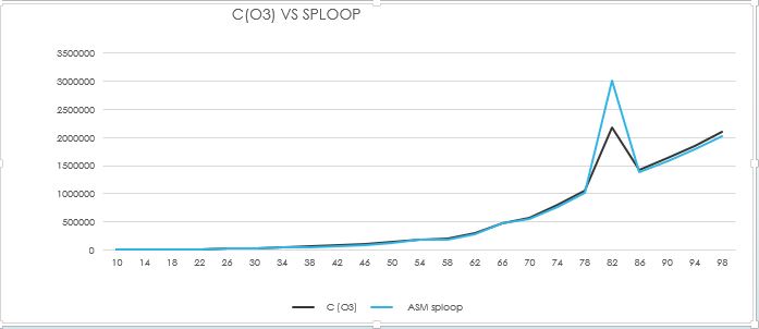

希望你们做得好,我正在做一个项目,它包含使用 TMS320C6678实现复杂矩阵乘法,所以我尝试比较两个代码的周期数(ti c 代码优化3和 asm 代码使用 sploop 流水线) 通过增大输入矩阵的大小、我得到了以下结果
所以、请大家解释一下为什么我们的峰值是82

    您能否说明您是否使用 DSPLib 或线性代数(LINALG)进行基准标记? 当输入数量为82时、手动汇编似乎稍微好一些、因为它能够在可用的寄存器和计算单元上更有效地分配算术运算。
    汇编始终有提高编译器性能的空间、因为编译器仍有某些限制、即使在优化 O3时、它也会优化 C 代码。 您可以为 C 代码生成汇编文件、并将其与您的已有汇编文件进行比较、以查看导致改进的原因。 如果您想让我们进行评论、请提供汇编文件、以便我们提供分析。
