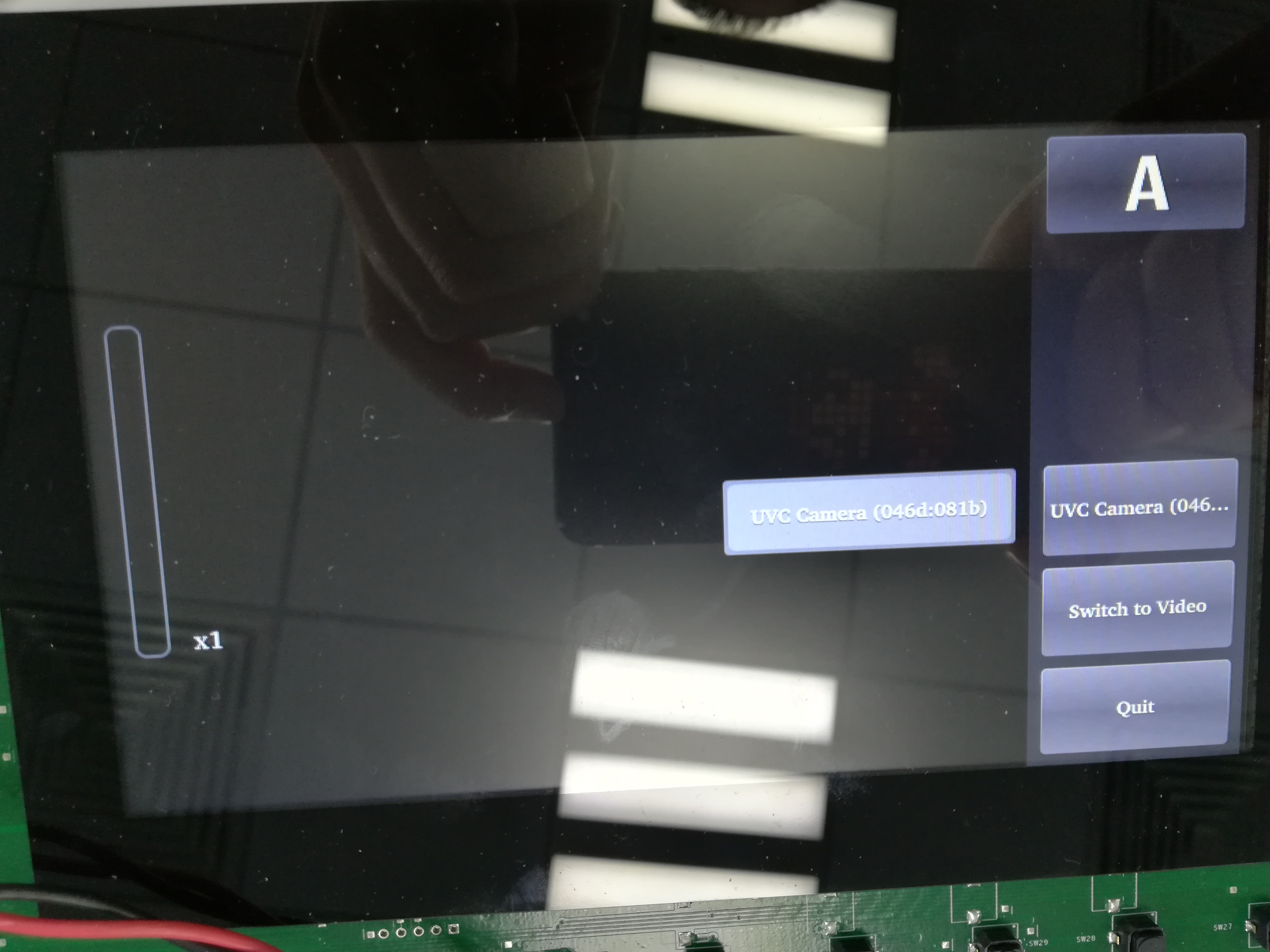

 我正在评估 AM3354 平台上的摄像头功能。
 我们使用的是 SDK 03.02.00.05。 它基于 Qt5.6.2
 我们还有 Logitech USB 摄像头。
 插入摄像头后、我可以看到 UVC 摄像头的日志:
使用 musb-hdrc 的新型高速 USB 器件3
uvcvideo:找到 UVC 1.00器件 (046d:081b)
输入:UVC 摄像头(046d:081b)作为/devices/platform/ocp/47400000.usb/47401c00.usb/musb-hdrc.1.auto/usb2/2-1/2-1:1.0/input/input0
 我用 GitHub 的运动项目 来测试摄像头、它工作正常。对摄像头驱动器进行编程是可以的。
 现在、当我尝试运行正式的 Qt5摄像头演示时、它不起作用。如下所示:
导出 QTDIR =/usr/lib
导出 LD_LIBRARY_PATH=$QTDIR/
导出 QT_QPA_platform=eglfs:/dev/fb0
导出 QT_QPA_FONTDIR=$QTDIR/字体
导出 QT_PLUGIN_PATH=$QTDIR/qt5/plugins
导出 QT_QPA_EVDEV_Touchscreen 参数="linuxinput:/dev/input/event1
/usr/share/qt5/examples/multimediawidgets/camera/camera
 运行摄像头演示时未找到错误日志。
 屏幕如下所示:
我还尝试运行另一个演示:
/usr/share/qt5/examples/multimedia/declarative-camera/declarative-camera
屏幕如下所示:
声明性相机确实报告了一些错误、例如:
QRC://VideoCaptureControls.QML:110:错误:无法将[未定义]分配给 QString
QRC:///CameraListButton.QML:65:5:QML CameraListPopup:检测到属性"CurrentValue"的绑定循环
QRC://PhotoCaptureControls.QML:135:错误:无法将[未定义]分配给 QString
无法获取参数值:不支持该参数。
但我不知道它是否相关。
但这两种应用看起来都是相同类型的问题。
摄像头没有预览。

      因为我运行了摄像机演示应用程序。下面是我所做的:
     systemctl 禁用 matrix-gui-2.0.service
     systemctl 禁用 weston.service
     资料来源:setqt5-env.sh
     所以我怀疑这是因为我禁用了 Weston 吗?
     因此、我将步骤更改为:
     资料来源:setqt5-env.sh
     现在、我将发布一些新日志:
    root@AM335x-EVM:///usr/share/qt5/examples/multimediawidgets/camera/camera
    无法加载模块:/usr/lib/gbm/gbm_dri.so:无法打开共享目标文件:无此类文件或目录
    无法加载模块:/usr/lib/gbm/gbm_gallium_drm.so:无法打开共享目标文件:无此类文件或目录
    加载的模块:GBM_PVR.SO
    找到有效的 GBM 后端:GBM_PVR.SO
    无法设置 DRM CRTC 模式! (权限被拒绝)
    procPageFlipReq():无法自动添加 CRTC (权限被拒绝)
    由于主线程被阻止、无法启动视频表面。
    由于主线程被阻止、无法启动视频表面。
    红色的日志是我以前从未见过的新日志。
    如果我停止了 Weston。 但不禁用它。
    例如:
    /etc/init.d/weston 停止
    并重新运行演示。
    它仍然不工作。
    唯一的变化是以下日志已消失:
    由于主线程被阻止、无法启动视频表面。
    由于主线程被阻止、无法启动视频表面。
    当您运行./Camera Weston 时、应该会运行。

    在 Weston 运行时、我获得:
    无法设置 DRM (4) CRTC (24)模式! (权限被拒绝)
    当我停止 Weston 并运行/usr/share/qt5/examples/multimediawidgets/camera/camera 时
    屏幕上没有预览,应用程序启动正常,与 PSDK 03.02.00.05类似
    我想知道我的环境设置是否有问题?
    !/bin/sh
    导出 QTDIR =/usr/lib
    [引用 user="semiyd"]无法设置 DRM (4) CRTC (24)模式! (权限被拒绝)
    这取决于 QPA。
    PSDK 中的 QT5是在启用 Wayland 的情况下预构建的、因此 wayland-EGL 是默认的 QPA。 在这种情况下、Weston 应运行。
    如果您需要不带 Weston (Weston stop)的 QT 应用程序,则可以使用 “- platform”选项为 exmaple eglfs 指定所需的 QPA。
    如果我有其他答案、请您回复。
    BR
    玛格丽塔
    你(们)好
       我认为我的环境设置包括以下行:
      不符合 wayland/Weston 的规定。
      我进行了另一项测试。
      而不运行我自己的环境设置脚本。
     只需在 Weston 启动后运行演示即可。
    使用 Wayland-EGL
    wlpvr:已初始化 PVR 服务
     这次摄像头演示可以在 Weston 运行的情况下运行。
     屏幕如下所示:
    但仍然没有预览。
    但至少这种情况表明、原因不是因为在 Weston 运行时无法运行演示。
    我与专家进行了磋商。 我们似乎不支持用于摄像机捕捉的 QT 演示。
    您可以使用 v4l2进行捕获。
    关于 qt、您可以使用此论坛 https://forum.qt.io
