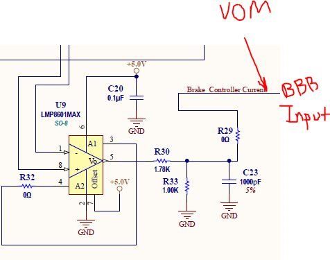

我们正在尝试了解如何从 BeagleBone Black 的 PRU 配置和访问 AIN 值。 我们已按照如下所示配置系统以读取 AIN0-2、但当我们从 FIFO 读取 AIN 值时、根据我们在输入端测量的电压、这些值与我们预期的值不匹配。
ADC_GET()根据计时器(当前为100ms)进行定期调用。 例如、我们看到的 AIN1值如下:
伏     FIFO
0.571V = 1057
0.900V = 1895
1.297V = 2705
数字值正在发生变化、但不像我们从公式中所期望的那样:
D = Vin *(2^n - 1)/Vref
Vin = 0.571 *(2^12-1)/ 1.8
VIN = 1299.025
我们实际上得到的是1057
我们正在尝试了解原因?
另一个观察结果:中心0.9V 与上面和下面的值之间的差值为0.002V 或28个计数。
0.9 - 0.571 = 0.329V = 838 ADC 计数
1.227 - 0.9 = 0.327V = 810 ADC 计数
0.002V 的差值= 28次计数

    Daniel、您好!
    1) 1)您能否描述 ADC 测试的硬件设置以及测量电压的位置?
    2) 2)我不确定我是否理解"另一个观察结果:中心0.9V 与上面和下面的值之间的差值为0.002V 或28计数。"
    快速代码注释:这些行实际上不会保留模式和样本平均值吗?
    ADC_TSC (0x64)&=(0x1F);// STEPCONFIG1:清除模式和采样平均值
    ADC_TSC (0x6C)&=(0x1F);// STEPCONFIG2:清除模式和采样平均值
    ADC_TSC (0x74)&=(0x1F);// STEPCONFIG3:清除模式和采样平均值
    Nick
    Nick:
    下面电路的输出端进入 BBB 上的335模拟引脚 P9.40。 该输出以0.9VDC 为中心。
    电压可以升高或降低。 对于该测试、我们测量了0.571或1.227。
    0.9V - 0.571V = 0.329V
    1.227V - 0.9V = 0.327V
    因此、一个方向的电压差为0.329V、另一个方向的电压差为0.327V。 这是0.002V (0.329 - 0.327)的差异
    如果我们使用 FIFO 中的值来查看相同的数学运算、我们可以看到:
    1895 - 1057 = 838
    2705 - 1895 = 810
    因此、在一个方向上计数的差异为838、而在另一个方向上计数的差异为810。 这是28 (838 - 810)的差异。  我刚才观察到电压差为0.002V (2mV)、但这在我们的12位 ADC 中显示为28的数字差。 在1.8V 范围内感觉不正确的应用。 1 ADC 值应为0.012V 对吧? (2^12-1)/1.8V=0.0123、将其乘以28即可得到0.345V、而不是我们预期的0.002V。
    此外、0.9V 直流电感上升至1895计数、而不是2048。
    请提供建议。

    Daniel、您好!
    您在单端模式而不是差分模式下使用 ADC。 如果您设置 SEL_INM = VREFN (0x8)而不是设置 SEL_INP 的同一通道、您的行为是否会改变?
    Nick
