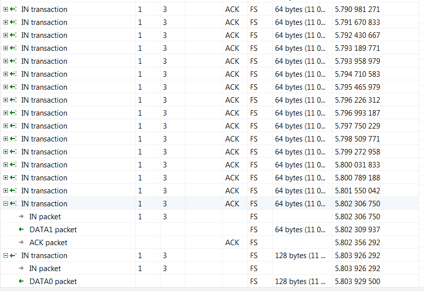

有一个关键速率可让运输停止:如果我发送64字节数据包@ 600Hz (307200位/秒、远低于12Mbit/s 全速限制)、我只能看到前64个数据包、然后通信停止。 使用 USB 监视器、我能够看到65个数据包已正确发送、但随后发送了128字节数据包、通信停止。 下面是一个日志:
发生错误后、即使软件正在运行、也不会发送数据包(即使在 USB 监控器下也不会捕获数据包)。
在这种情况下、PERI_TXCSR 置位以下位:FIFONOTEMPY、UNDERRUN、TXPKTRDY
这 是系统地发生的。
如果以相同的速率发送18字节长的数据包、则通信仍会在通信开始后停止。

    我使用全速 USB 配置运行:USB 协议将最大数据包大小限制为64字节。 实际上、如果我尝试发送一个65字节(或更大)的数据包、则会发生通信故障。 我看到 CSL 函数不管理多包(即发送一个512字节的数据包、管理8个64字节长数据包的碎片)、对吧?
