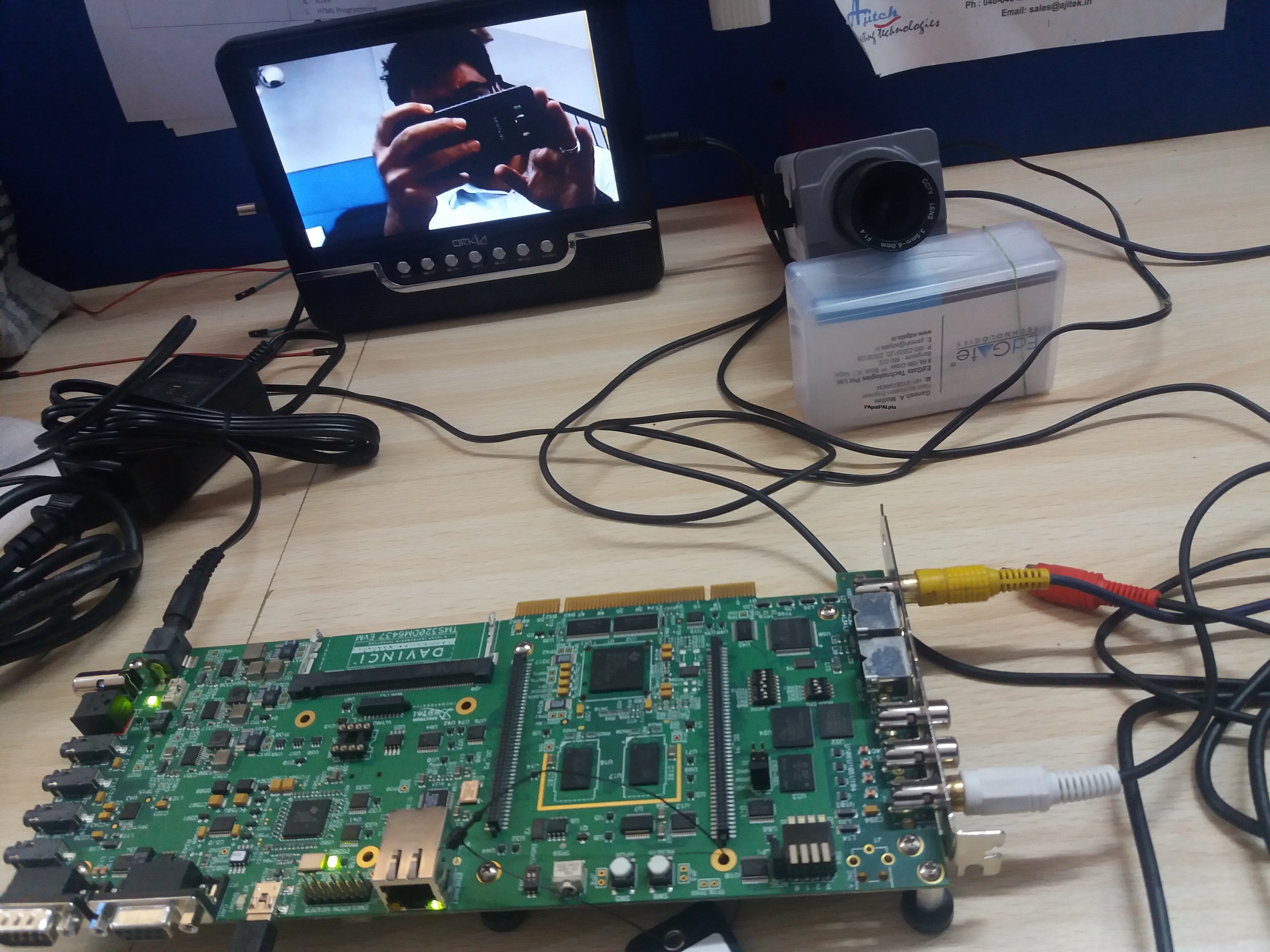

大家好、
我有 DM6437 EVM 并开始处理相同的、已尝试过的音频示例、一些修改和电路板可以正常工作以进行音频处理。
我使用 MATLAB Simulink 为电路板生成一直用于音频和视频处理的代码。
我正在使用  CP plus CP by_48的摄像头、它支持  PAL:537Hx597V、NTSC:537Hx505V 和 TFT 7.5英寸显示屏、支持 PAL/NTSC/SECAM。
摄像头模块连接到 EVM DM6437的视频输入、显示屏 I 连接到 DAC B  输出。
我还知道 DM6437 EVM 同时支持 PAL/NTSC 格式、因此我尝试使用 Simulink 模型(视频捕捉块后跟视频显示块)进行简单的视频回送 ,我将“PAL”、“复合视频”和“1/25采样率”的“捕捉”块中的“设置”以及“视频显示块”的设置设置设为视频位置 [0、0、720、480]、PAL、复合视频。
在构建模型和生成的代码后,使用 CCsV5上载到 DM6437,程序工作正常,视频输入显示在电路板视频输出上。
我尝试修改 NTSC 格式的块设置、Video Out 在显示屏上显示粉色屏幕。甚至更改了 NTSC 格式的板载跳线 JP1。
我还尝试了一些其他视频处理示例、例如边缘检测、条形码识别等、采用 PAL 设置、它们工作成功、但使用 NTSC 时的结果相同(粉色显示屏)。
我已连接 PAL 和 NTSC 输出的图像。
我是否需要为要显示的 NTSC 格式执行一些其他设置?  请在此处执行必要的操作。
