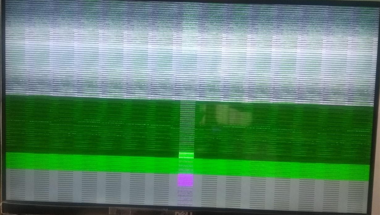

我正在使用 decode_display sample 来播放720p h264视频文件、并以1080p 通过 HDMI 显示该文件。 但是、视频未缩放至全分辨率。
显示屏已正确配置为1080p、如下所示:
cat /sys/devices/platform/vpss/display0/mode
1080P-60
我运行 decode_display 样本的方式为
#./decode_display_a8host_debug.xv5T -I h264.es -w 1280 -h 720 -f 60 -g 0 -d 0 -c h264
为了将视频缩放到1080p、我需要在 decode_display 中执行哪些更改

    您好、Margarita、
    感谢您的回复。 我也尝试了这个选项。 但是、使用这些选项无法正确播放视频。
    这里是-w 1920 -h 1080
    w 1280 -h 720
    Karnil
    您可以在 decode_display demo 中检查此文件 ilclient_utils.c。
    您还可以尝试:
    gst-launch 文件 rc locity=/path to the file/.264! 'video/x-h264'! h264parse access-unit=true! OMX_h264dec! OMX_标量器! OMX_CTRL DISPLAY_MODE=OMX_DC_MODE_1080p_60! 很棒! 'VIDEO/x-RAWE-YUV、width=(int) 1920、height=(int) 1080/'! OMX_videosink 同步=假
    BR
    玛格丽塔
    谢谢 Margarita。 我在 ilclient_utils.c 中进行了相关更改、现在可以看到全屏视频。 我还有一个问题是、当 HDMI 和 DVO2上的视频输出具有相同的显示规格(即两者都是1080p60)时、是否可以克隆它们。 我尝试 了 processors.wiki.ti.com/.../DM816X_AM389X_VPSS_Video_Driver_User_Guide 上提到的步骤 、但运气不好。 请帮我解决这个问题。
