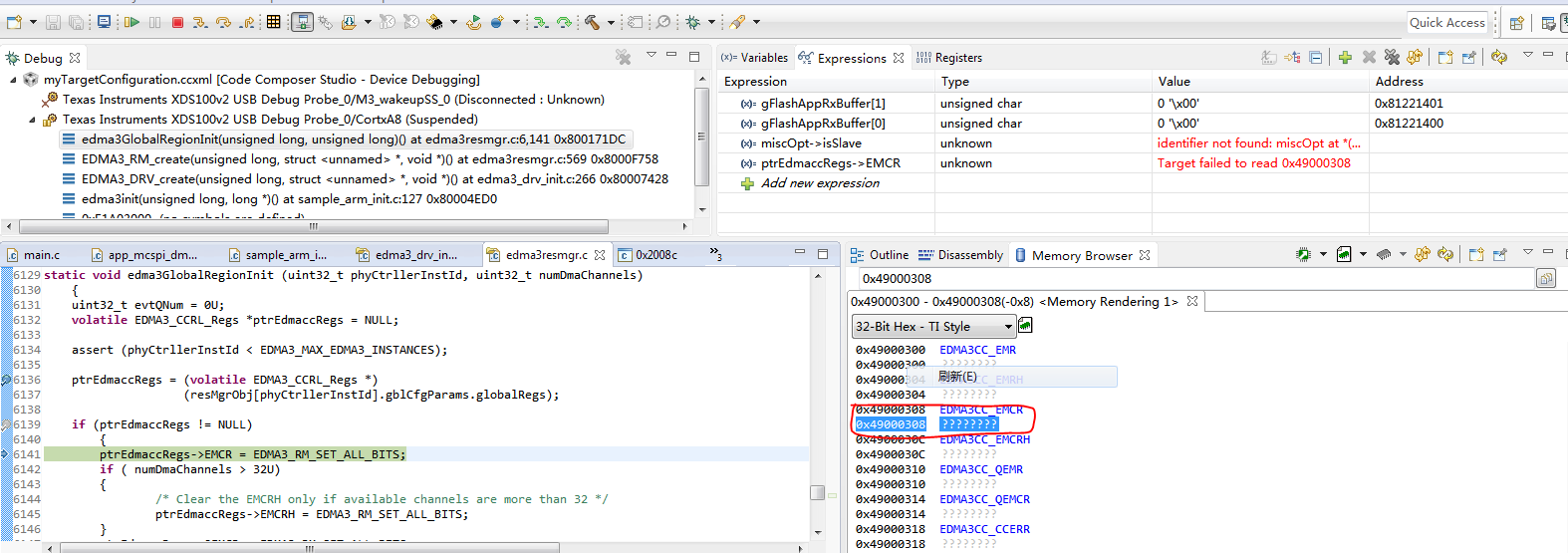

 EDMA3寄存器“EMCR”不能被读/写,这会导致我的项目崩溃。您知道为什么 EMCR?
    RTOS 团队已收到通知。 他们将在这里作出回应。
    您是否在 EMR/EMRH 中设置了任何内容?
    一旦在事件丢失寄存器(EMR/EMRH)中(通过 EDMA 硬件逻辑)布置了一个丢失事件、该位将保持置位直到通过 EMSR 清零。
    Lali
    EM1R 是只写寄存器。 尝试读取它将导致故障。
