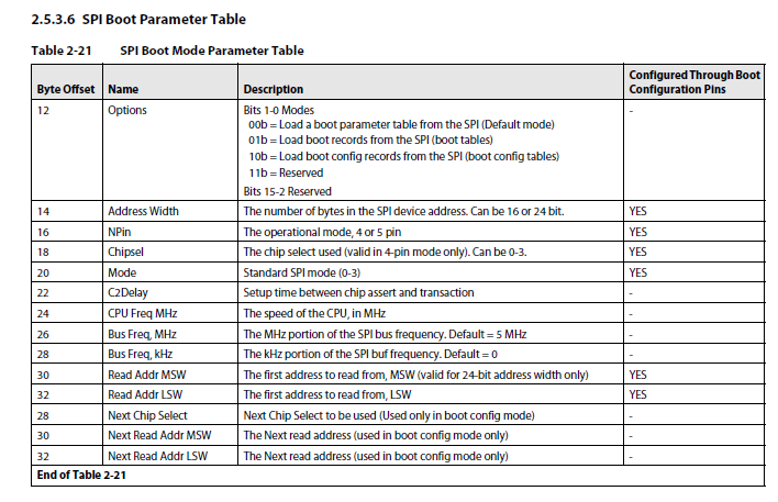

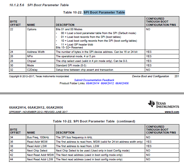

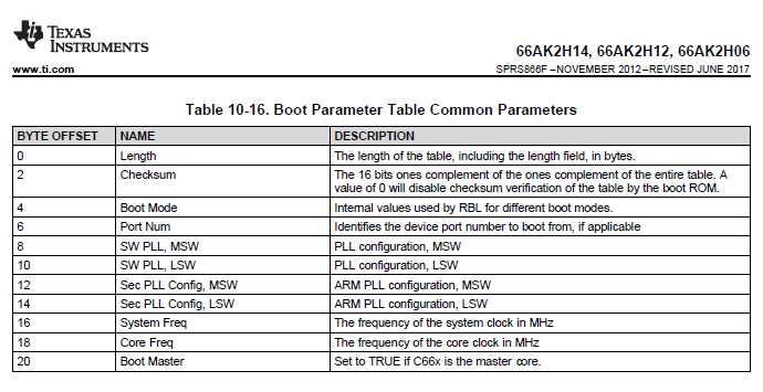

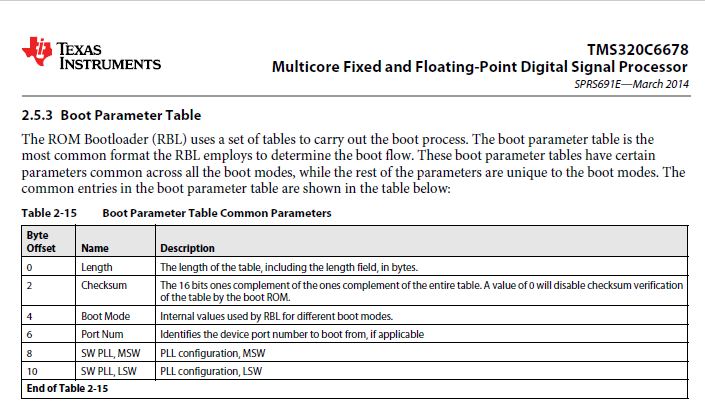

器件型号:66AK2H12
大家好。
我需要在通过 C66x CorePack0主器件引导的66ak2h12上构建独立项目。我阅读了66ak2h12和 c6678的数据表中的引导部分、并在其中看到引导表参数的一些差异。 我之前在 C6678中用于构建独立项目的某些文件(如 b2i2c.exe 或 mcsdk_2x 中的 b2ccs.exe)不在 mcsdk_3x 中、这些文件(来自 mcsdk_2x)在 KeyStone 2上不起作用。
有人可以帮助我从 SPI NOR 闪存和 C66x 主器件构建独立程序引导吗?

    KeyStone II 器件设计为 ARM 主引导器件。 DSP 引导主选项仅留给传统 C667x 用户迁移到此器件。 如果您的用例是仅使用此器件上的 ROM 引导加载程序直接引导 DSP、则可以查看我们在 e2e 文章中共享的示例:
    e2e.ti.com/.../1944805
    您可以选择在适用于 K2器件的 Processor SDK RTOS 中提供的次级引导加载程序:
    processors.wiki.ti.com/.../L
    这是一个基于 ARM 的引导加载程序、它将加载初始化时钟和 DDR、然后复制 ARM 和 DSP 应用、然后将控制权传递给内核。 这将使您具有更大的调试功能,因为次级引导加载程序以完整源代码提供:
