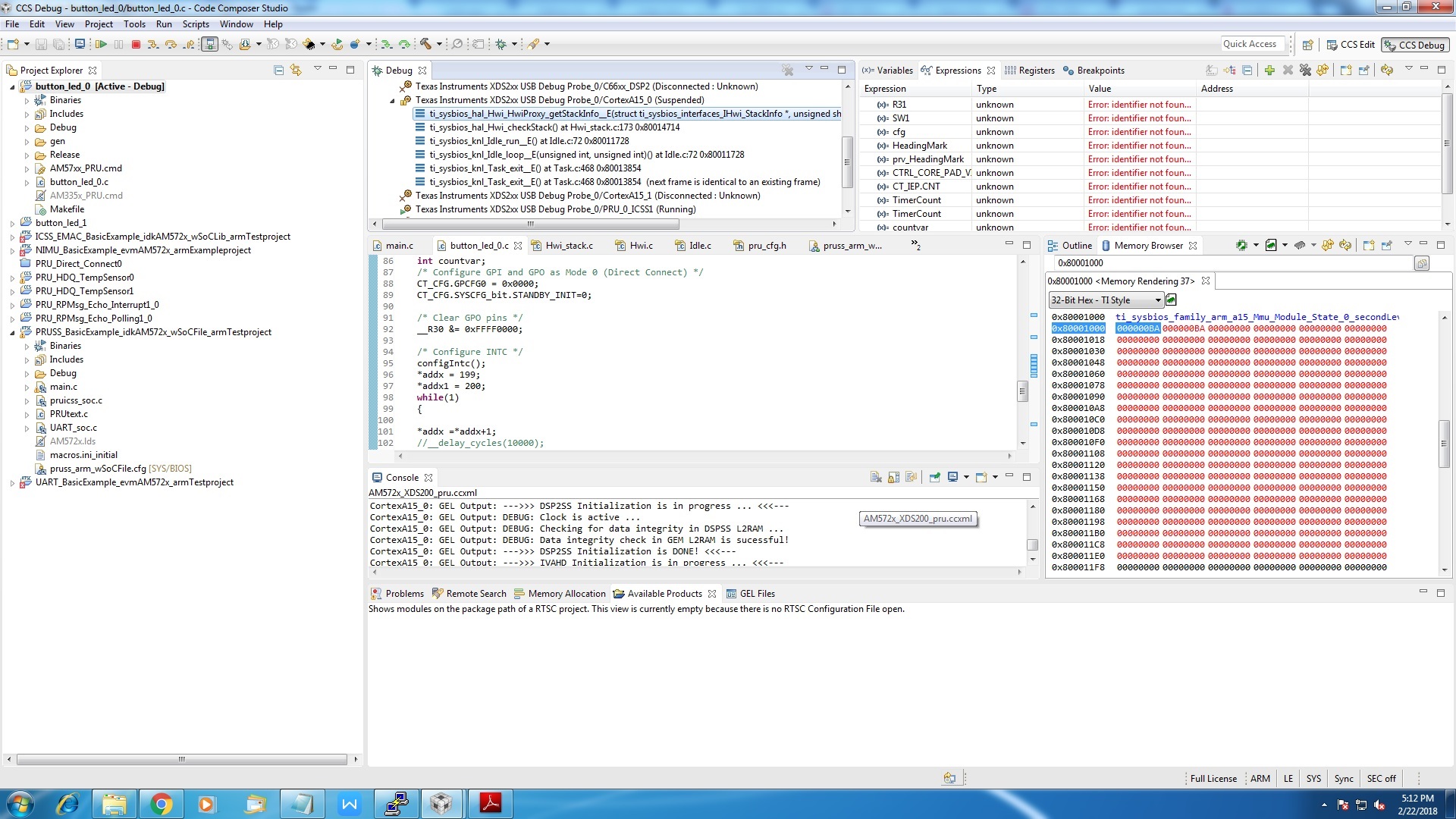

    您是否能够使用 JTAG 连接到 PRU 内核、并验证映像是否已成功加载和引导?
    Garrett
    否在加载并运行 PRU 基本示例代码后、PRU0_ICSS 内核未运行。
    因此、我在 ARM 中编写单独的应用程序来读取0x80001000和0x80001004中的数据、并使用 TIRTOS 和 PRU 应用程序将以增量方式将数据写入0x80001000和0x80001004。
    当 PRU 应用程序先运行、然后 ARM 应用程序运行时、ARM 将从位置读取最后更改的值、位置值停止由 PRU 更新(应用程序仍在运行)。
    为什么在 ARM 应用程序执行后不更新该位置?
    Anjana Pathak
    Anjana、
    您是否使用"Physical Memory View"(物理内存视图)在内存浏览器中检查了位置值? IC 图标下有一个下拉菜单、请参阅下面的。
    Garrett
    它是 CPU 内存视图、ARM 正在打印 CPU 内存数据。 ARM 将如何打印由 PRU 固件更新的物理存储器数据。?
    Anjana Pathak
    Anjana、
    从 CPU 存储器视图中、您将从 ARM 的高速缓存中读取数据。 通过"Physical Memory"视图、您将在 DDR 中看到与 PRU 共享的实际数据。 如果您确实通过物理内存视图看到更新的数据、则需要使 ARM 的高速缓存无效。

    我在配置文件中进行了一次更改
    attrs1.Indattrx = 1;//非高速缓存,设备内存而不是2;//缓存,正常内存,并且能够读取 PRU 更新的数据...
