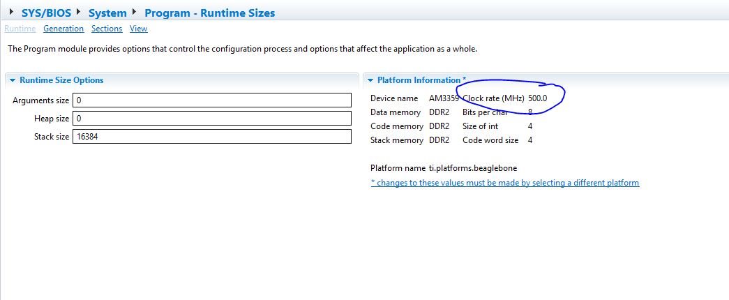

大家好、我正在运行 BeagleBone Black 开发板、并希望更改(尝试增大或减小)处理器速度。
在"Program"部分查看 SYS/BIOS 配置文件时、我需要选择不同的平台来更改任何板参数、如处理器速度。
我已经研究了引脚多路复用器的构建、但在该电路板构建过程中、您在哪里设置了处理器速度?

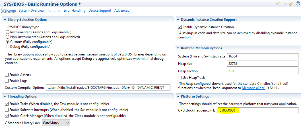

    您好、Alexander、
    您可以在.cfg 文件中配置 BIOS CPU 频率、以匹配 CPU 运行频率、方法是将其添加到.cfg 文件中。 例如550MHz:
    bios.cpufreq.lo = 550000000;

    我知道如何更改平台设置、但您对 GEL 文件中速度设置的评论似乎与我需要做的事情更一致。  (我遇到的问题是在上面突出显示的区域设置 CPU 频率、这会导致与不匹配、我假设是 GEL 文件)、并且不会运行。
    在 GEL 文件中更改 MPU 频率的方法是什么?如何将其合并到我的编译中? 我是否需要在更改 GEL 后重新编译板级配置文件、或者在构建 CCS 工程时是否需要编译板级配置文件?

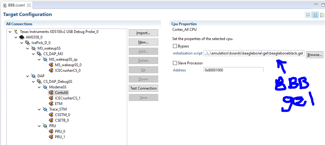

    您可以定义一个 GEL 文件、该文件在 CCS 中连接时可以加载到内核上、如下所示。 您可以通过双击 CCS BeagleBone Black (BBB)目标配置并转到"Advanced"选项卡来进入此窗口。

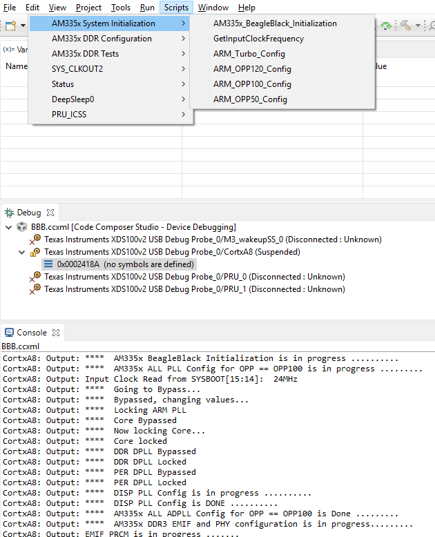

    启动目标配置并连接到 A8内核后、请参阅下面有关访问 GEL 热菜单的屏幕截图。
    控制台将在 GEL 加载时发出初始化消息。 如果您对 http://processors.wiki.ti.com/index.php/GEL 感兴趣、这里有一个很好的 wiki、其中一般讨论了 GEL 文件
    Lali
    忘记提一下 GEL 位于 CCS 安装中的 C:\ti\ccsv7_3\ccsv7\ccs_base\emulation\boards\Beaglebone\gel\beaglebonebrobly.gel 中。

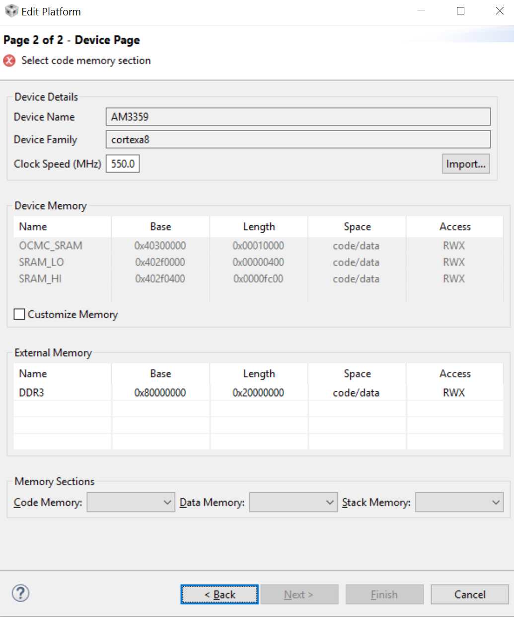

    这是很好的信息、但我没有问过。  我需要更改此视图中显示的平台时钟速率、以便实际更改项目的处理器运行速率、对吧?  请参阅下面的屏幕截图:
    我似乎 需要通过 Project --> RTSC --> Platform --> Edit/View 更改此项,对吗?
    我查看了这方面的内容、但不知道文件存储在何处、以便我查看它们。  如果我离开了、不需要执行任何操作、请告诉我。
    亚历山大
    要更改此设置:
    • Project>RTSC Tools>Platform>编辑/查看
    • 在 Platform Package Repository (平台软件包存储库)中、导航至 C:\ti\BIOS_6_52_00_12\packages
    • ti.platforms.evmAM3359、然后单击"下一步"。
    在这里、您操作 XGCONF 的平台信息部分中的 CPU。
    或者、也可以通过插入以下行在.cfg 文件中设置 CPU 频率。 这将覆盖上述设置。
    请记住、无论您在这里使用什么 CPU 设置、都必须与您在 GEL 或次级引导加载程序(SBL)中设置的值相匹配、否则您的时钟节拍时序将不正确。
