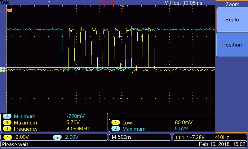

我需要使用 TMS320C6748的 Starterware SDK 配置 SPI 、以便能够实现 SCK 和 MOSI 时序、如下图所示。
请帮帮我。
    您是如何生成上述示波器图的? 您可以使用相同的寄存器设置。
    Yordan
    你好,yordan
    这个示波器图是我使用 Atmega1281微控制器生成的。 MCP2515可以正常工作。 但它在我的 TMS320C6748中不起作用。 因此、只有我请求您指导我如何配置 TMS320C6748的 SPI、以便我可以实现此 SPI 时序。

    只有4种可能的相位和极性组合。 您是否尝试了全部4项? 大部分时间。 最接近的一个将起作用。
