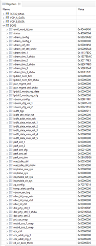

    在查看直接 SPI 引导的示例代码时、用户似乎需要使用硬件所需的寄存器配置来配置 emif4Cfg 结构。  我正在翻译一个工作配置(从 GEL 文件)以填写此结构。  但是、我不明白结构中的某些值来自哪里。  此帖子底部是我的当前配置。
    问题:
    1.  值(3、     /* pllPrediv         */)从何处 派生?
    2. 我的工作 GEL 文件具有 DataX_WRLVL_INT_Ratio 和 DataX_GTLVL_INIT_Ratio 的值。  这些值应添加到配置结构的哪个位置?
    3. 在结构的末尾、有些值没有任何注释。  (即0x87A0047F、0、0、0、0、0、 0、0x33、0x3A……)
      1. 这些值代表/执行什么操作?
    Brad
    const boot_EMIF4_TBL_T emif4Cfg = {
        BOOT_EMIF4_ENABLE_MSW_pllCtl              |\
        BOOT_EMIF4_ENABLE_MSW_SDRamTiming1        |\
        BOOT_EMIF4_ENABLE_MSW_SDRamTiming2        |\

    Brad、
    这里是节日季。
    很抱歉耽误你的时间。
    让我看看它并返回。
    Shankari G
    [引用 userid="476937" URL"~/support/processors-group/processors/f/processors-forum/1134430/tms320c6657-ddr3-configuration-of-the-rbl-or-ibl-for-booting-custom-hardware/4354816 #4354816")结构的末尾有一些值没有任何注释。  (即0x87A0047F、0、0、0、0、0、 0、0x33、0x3A……)
    1. 这些值代表/执行什么操作?
    [/报价]
    这些64是     tiboot.h 中 typedef struct bootEmif4Tbl_s 内的 chipConfig " uint32 chipConfig[64];"的值
    将 " DDR3配置0寄存器(DDR3_CONFIG_0)的值更改为 DDR3配置60寄存器(DDR3_CONFIG_60)、它们保留在数组  UINT32芯片配置[64]中;
    有关更多详细信息、请参阅"Keystone 架构 DDR3存储器控制器用户指南"- https://www.ti.com/lit/ug/sprugv8e/sprugv8e.pdf
    第88至117页,第4.31至4.89节

    感谢您的回答。
    对 SPRUGV8E 的引用清除了我的几个问题、并提出了更多问题。
    1. 您的响应会清除附加寄存器的定义。
    2. 我的问题与 DataX_WRLVL_INT_Ratio 和 DataX_GTLVL_INIT_Ratio 有关、这是为了概括引用 Data0_WRLVL_INT_Ratio、Data1_WRLVL_INT_Ratio、...  SPRUGV8E 回答了这个问题。  这些值在芯片配置寄存器中设置。
    3. 到 DDR PLL 的时钟速率是系统时钟速率的1/2。  这引起了   与2781.C6657_directROM_Boot_Example.zip 中包含的 DDR3示例有关的问题。  在此示例中 、pllPrediv 设置为3、因此这意味着提供给 DDR 存储器的时钟是系统时钟速率的1/3。  此示例是否错误?  即 pllPrediv 是否应设置为2?
    4. 我使用 SPRUGV8E 中的定义来解码 TI 提供的直接启动示例。  DDR3_CONFIG_0正在设置为0x87A0047F。  文档指出用户不应写入这些位。  为什么 TI 的示例写入这些保留位?
    5. 与 DDR3_CONFIG_12相同的问题。  该寄存器设置为0xAF00002、其中大多数位在保留域中。  为什么 TI 的示例写入这些保留位?
    6. 将 SPRUGV8E 与示例相关联。 此示例为将芯片配置2至5的值设置为零、这些值是 C6657的 reg_phy_wrlvl_init_ratio 寄存器、并为芯片配置6至9设置值、这些值也是 reg_phy_wrlvl_init_ratio 值、但在 C6657中列为 nA。  哪些文档是正确的、示例代码还是文档?
    7. 对于芯片配置14至21 (reg_phy_gatelvL_init_Ratio)寄存器、问题与6相同。  该示例写入 NA 寄存器。  哪些文档是正确的?
    8. 在查看直接引导示例时、 sdRamOutImpedCalCfg 配置为值、但注释指出该值是"无关"。  用户是否需要 配置此值?  提供的值是需要设置的值还是真正的"无关"寄存器?
    9. 我不是 DDR3或 TI EMIF 的专家, 为什么示例中说大多数配置寄存器是“无关”的?
    Brad
    Brad、
    转至 KeyStone I DDR3初始化指南- https://www.ti.com/lit/an/sprabl2e/sprabl2e.pdf
    并下载  http://www.ti.com/lit/zip/sprabl2。位于第1页。
    对于定制板、我们必须使用以下扩展表来计算 DDR3寄存器和进行配置。
    e2e.ti.com/.../5164.DDR3-PHY-Calc-v11.xlsx

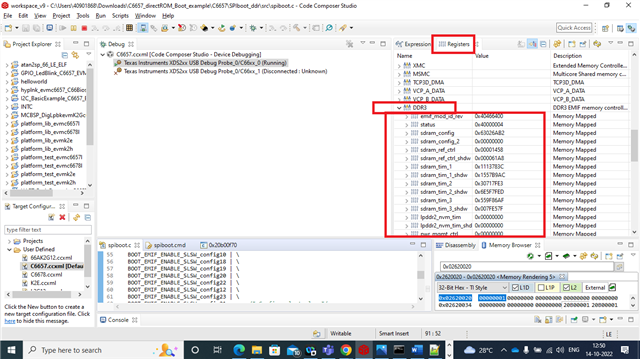

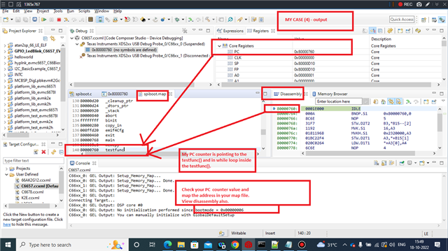

    由于 C6657、C6678、KeyStone -II 器件(例如 K2E、K2H 等)使用相同的代码库、因此有时可能无法更新源代码中的注释。 另外、请注意、这是一个7年前的代码。
    最好坚持阅读文档。
    如果 C6657 EVM 可用,请尝试以下操作.....
    首先,使用 Readme.txt---尝试直接引导示例(仅二进制文件)在 C6657 EVM 上工作。 >位于"C6657_directROM_Boot_Example.zip\c6657\SPIboot_DDR\docs"
    如果成功,作为下一步,重建二进制文件,并尝试使用位于 C6657_directROM_Boot_Examples\C6657\SPIboot_DDR_UserGuide.docx 的"SPIboot_With DDR_UserGuide.DOCK"-->加载和检查
    如果成功,我们将深入了解更多详细信息...深入了解 芯片配置值
    请分享您的想法

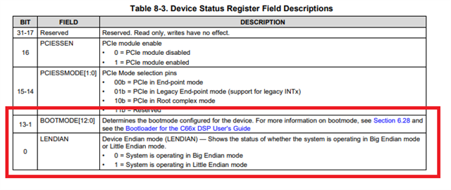

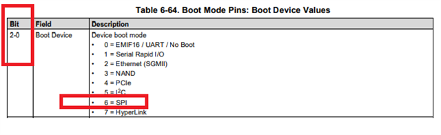

    问题[1]的答案:
    DEVSTAT 的值会显示值:,表示为 SPI-boot。
    请在内存浏览器窗口中查看 DEVSTAT 寄存器值的值:如果可以将其与数据表映射、我可以解码为 SPI-boot。
    在您的定制电路板设置中、请检查它显示的值...
    Devstat 值- 0x40D = 0100 0000 1101 =解码、数据表  https://www.ti.com/lit/ds/symlink/tms320c6657.pdf 中的页码为205
    1101 -
    0th 位 -->显示系统是在大端模式还是小端模式下运行的状态。 •
    值0 =系统在大端模式下运行
    值1 =系统在小端模式下运行
    因此、.dat 是 LE 格式-小端字节序格式-我们构建为"spirom_le_swap.dat"
    Devstat - 位[1:13]= bootmode[12:0] --> 110 -- SPIBOOT (此处,devstat 中的引导模式值与引导模式和 SW3开关5432匹配,为0110)
    Devstat [1:3]=引导模式[0:2]
    这里的值是110。
    Devstat 1:3 =引导模式0:2

    让我们重点介绍 DEVSTAT - 0x00018 -
    14至15位-- 10b =根复合体模式下的 PCIe
    第16位---- 1 = PCIe 模块被启用
    不应怀疑值00018影响 SPI 引导模式。
    但是、是否可以禁用 PCIe 模块? 暂时? 并检查它是否启动?

    4.将 C6657 EVM 与 CCS +XDS 连接并启动目标配置文件。 执行"connect target"并让其运行 GEL 文件并在控制台上生成输出。 (向我共享 GEL 文件输出消息)
    5.使用 spiboot.out 加载内核0并运行。
    观察输出:
    6.转至 CCS 中的寄存器视图选项并点击"DDR3"。 将寄存器值导出到文档中。 (分享给我)。
    请注意 DDR3已配置。。。[请在运行 GEL 文件、加载 spidboot.out 之前以及加载并运行 spidboot.out 之后比较 DDR3值)
    7.进入内存浏览器窗口,将 GPIO 寄存器地址作为“0x2320000”输入。 (如下面所示,将其分享给我)。
    请注意 、该值将在 GPIO_bank 寄存器_out_data 中更改为"00000100"。

    注意:在以下响应中、我尝试导出 DDR3寄存器。  但是 、当尝试这样做时、控制台窗口中报告了错误、 "无法保存寄存器 DDR3_"、并且未将任何数据保存到.txt 文件中。
    案例1:使用"NoBoot"的 EVM
    1. 已将 spiboot.c 和 spiboot.cmd 复制到我的构建目录。
    2. 已运行 make 文件并创建~60kB sipboot.out 文件。
    3. 使用 emvc6657l GEL 文件连接到 C6657 EVM。 GEL 结果:
    4. DDR3寄存器
    5. 加载寄存器现在显示的 spidata.out 文件
    6. 运行应用程序后、将显示以下结果。
    案例2:使用"SPI-Boot"的 EVM
    1. 按照  SPIboot_with_DDR_UserGuide.docx 中的信息为 SPI 加载构建相同的程序
      1. 已将"0x51更改为0x00"更改为 app.dat 文件
      2. app.dat 文件大小为12KB。
      3. 加载了 norwriter 应用程序。  已加载存储器、app.dat 设置为:ADDR 0x8000000大小为0xC000。
        1. 注意:在控制台上生成警告"C66xx_0:意外的文件结束:C:/ti/pdk_c665x_2_0_16/packages/ti/boot/writer/nor/evmc6657l/bin/app.dat. 只有3780个字节从文件加载到存储器中、其余字节设置为零。"
      4. 运行了北边的人
    2. 将 EVM 引导模式更改为 SW3{引脚0 - PIN8)= 10110000 (0开、1关) SW5 (引脚0 - PIN8)= 00100000。
    3. 为电路板通电并连接了调试器。  DDR3值为:

    使用 Saratoga_1313.gel 文件连接到定制硬件和 EVM 后。  我转储了 DDR3寄存器并进行了比较。  唯一的区别是  perf_cnt_Tim 与(定制板值 0xA08CEAC7和 EVM 的0x04E77E50)之间的区别。
    定制硬件 EVM
    DDR3 EMIF 存储器控制器配置(DDR3)
    EMIF_mod_id_rev 0x40466400 0x40466400 匹配
    状态 0x40000004 0x40000004 匹配
    SDRAM_CONFIG 0x63026AB2 0x63026AB2 匹配
    SDRAM_CONFIG_2 0x00000000 0x00000000 匹配
    SDRAM_ref_ctrl 0x00001458 0x00001458 匹配
    SDRAM_ref_Ctrl_Shdw 0x000061A8 0x000061A8 匹配
    SDRAM_TIM_1 0x1113783C 0x1113783C 匹配
    SDRAM_TIM_1_Shdw 0x1557B9AC 0x1557B9AC 匹配
    SDRAM_TIM_2 0x30B37FE3 0x30B37FE3 匹配
    SDRAM_TIM_2_Shdw 0x6E5F7FED 0x6E5F7FED 匹配
    SDRAM_TIM_3. 0x559F8ADF 0x559F8ADF 匹配
    SDRAM_TIM_3_Shdw 0x007FE57F 0x007FE57F 匹配
    LPDDR2_NVM_TIM 0x00000000 0x00000000 匹配
    LPDDR2_NVM_TIM_Shdw 0x00000000 0x00000000 匹配
    PWR_mgmt_ctrl 0x00000000 0x00000000 匹配
    PWR_mgmt_Ctrl_Shdw 0x00000000 0x00000000 匹配
    LPDDR2_MODE_REG_DATA 0x00000000 0x00000000 匹配
    LPDDR2_MODE_REG_cfg 0x00000000 0x00000000 匹配
    vbusm_config 0x00FFFFFF 0x00FFFFFF 匹配
    vbusm_cfg_val_1 0xC0071410 0xC0071410 匹配
    vbusm_cfg_val_2 0x00021616 0x00021616 匹配
    周期 ft_tlgc 0x00002011 0x00002011 匹配
    iodft_ctrl_misr_rslt 0x00000000 0x00000000 匹配
    碘 Ft_addr_Misr_rslt 0x00000000 0x00000000 匹配
    iodft_data_Misr_rslt_1 0x00000000 0x00000000 匹配
    iodft_data_Misr_rslt_2 0x00000000 0x00000000 匹配
    iodft_data_Misr_rslt_3 0x00000000 0x00000000 匹配
    iodft_data_Misr_rslt_4 0x00000000 0x00000000 匹配
    iodft_data_Misr_rslt_5 0x00000000 0x00000000 匹配
    perf_cnt_1 0x00000000 0x00000000 匹配
    perf_cnt_2 0x00000000 0x00000000 匹配
    perf_cnt_cfg 0x00010000 0x00010000 匹配
    perf_cnt_sel 0x00000000 0x00000000 匹配
    PERF_CNT_TIM 0xA08CEAC7 0x04E77E50 差动
    READ_IDLE_Ctrl 0x00050000 0x00050000 匹配
    READ_IDLE_CTRL_Shdw 0x00050000 0x00050000 匹配
    irqstatus_raW_sys 0x00000000 0x00000000 匹配
    irqstatus_sys 0x00000000 0x00000000 匹配
    irqenable_set_sys 0x00000000 0x00000000 匹配
    irqenable_clr_sys 0x00000000 0x00000000 匹配
    zq_config 0x70073214 0x70073214 匹配
    temp_alert_config 0x00000000 0x00000000 匹配
    vbusm_err_log 0x00000000 0x00000000 匹配
    rdwr_lvl_rmp_win 0x00000000 0x00000000 匹配
    rdwr_lvl_rmp_ctrl 0x80000000 0x80000000 匹配
    rdwr_lvl_ctrl 0x00000000 0x00000000 匹配
    DDR_phy_Ctrl_1 0x0010010F 0x0010010F 匹配
    DDR_phy_CTRL_1_Shdw 0x0010010A 0x0010010A 匹配
    DDR_phy_Ctrl_2 0x00000000 0x00000000 匹配
    PRI_COS_MAP 0x00000000 0x00000000 匹配
    mstitd_cos_1_map 0x00000000 0x00000000 匹配
    mstitd_cos_2_map 0x00000000 0x00000000 匹配
    ECC_Ctrl 0x00000000 0x00000000 匹配
    ecc_addr_rng_1 0x00000000 0x00000000 匹配
    ecc_addr_rng_2 0x00000000 0x00000000 匹配
    RD_wr_exec_thrsh 0x00000305 0x00000305 匹配
     根据 SPRUGV8E、这只是一个计数器、用于报告复位后的 DDR/2时钟周期数。
    所以... 重要说明自定义硬件和 EVM 之间没有区别。

    DEVSTAT 寄存器的 DIFF 值很重要。
    在非引导模式下 、自定义硬件的 DEVSTAT 值为0x00000401;而在 EVM 中为 0x00000001。
    使用  Devstat[13-1]=bootmode[12:0]-页码:205 https://www.ti.com/lit/ds/symlink/tms320c6657.pdf 对该值进行解码。
    如果引导模式的第9位为1、则表示 SPI 引导模式的"Addr Width..."
      --> SPI 地址宽度配置
         •0 =使用16位地址值
         •1 =使用24位地址值
    分析一下、由于这是自定义硬件、为什么在 使用 GEL 文件+ CCS 时 DEVSTAT 不提供0x00000001?????
    由于处于非引导模式、第9位值是保留的... 但是、闪存后、重要的是、何时针对 SPI 引导模式更改引导引脚、对吧?

    其次、
    在您的案例(4)测试中,检查程序计数器值并将其与 spidboot.map 映射
    按照以下视频操作。
    1.布置 PC 计数器值
    2.发布 spidboot.map。
    3.请在您的案例4上发布视频-程序计数器值和内存浏览器中的 GPIO 地址访问....
    如果我们可以在该映射中找到 PC 地址、那么 SPI_Boot-Direct 示例很可能会由 RBL 运行和执行。

    下载 spidboot.c -下面给定的并重复情况(4),以确认 RBL 是否调用直接 SPI 引导示例。
    my spidboot.c - e2e.ti.com/.../spiboot.c
    按照以下视频操作。
    1.布置 PC 计数器值
    2.发布 spidboot.map。
    如果我们可以在该映射中找到 PC 地址、那么 SPI_Boot-Direct 示例很可能 会由 RBL 运行和执行。
      --> SPI 地址宽度配置
         •0 =使用16位地址值
         •1 =使用24位地址值
    在第4种情况下,DEVSTAT 的值是多少? --重新检查--在内存浏览器中,地址为“0x02620020”
    我的 DEVSTAT 值为 - 0000040D

    • 已编译新的 spidboot.c 使用 NORNOR 写入器实用程序的 v1.0.0.3加载到定制硬件上。
    • 将引导模式行更改为 SPI 引导并重新启动了该单元。  然后、将调试器连接到该单元并获得以下结果
        (在某些随机地址停止。)
    • 使用了相同的技术加载 EVM、并得到了以下结果
       (即预期结果)

    正如我已经请求的、在我之前的帖子中、
    对于定制板上的情况(4)、
    1.发布您的 PC 计数器值-(如果没有视频,请将其设为快照...)
    2.发布 spidboot.map。 -(以文本格式加载)
    1.您的第二个快照是否在您的定制硬件上?  使用随机 PC 地址(不是 spidboot.map 的应用程序),请发布 spidboot.map,否则,我无法验证.....
    2.您的第三个快照是否在 C6657 EVM 上、而不是在您的定制硬件上、对吧? 该 PC 地址正按预期指向 spidboot.map 中的 test func()!!
    这是 什么是... 引导我思考…
    由于 SPI-NOR 写入器工作正常、它甚至说"成功读取和欺骗"、这意味着它在 NOR 存储器上正确写入。
    它甚至读回并验证数据....
    -->重要的是, “定制硬件”中的 CCS GEL 文件+ NOR 编写程序知道与 SPI 正确通信....
    ---- >但 自定义硬件中的 RBL + Direct boot-SPI 程序中缺少相同的配置?? (我想,这不是问题,因为使用相同的 RBL +直接 SPI 在 EVM 中工作,对吧?)
    ---- >但 C6657EVM 中的 RBL +直接引导 SPI 程序中存在相同的配置!! ??
    因此,您的自定义硬件上的引导模式引脚及其配置可能需要更多关注....

    • 加载结果
    • 使用 SPI 引导配置引导自定义硬件、并在引导完成后连接调试器
      没有成功。  您可以看到、PC 仍在 RBL 代码区域内!

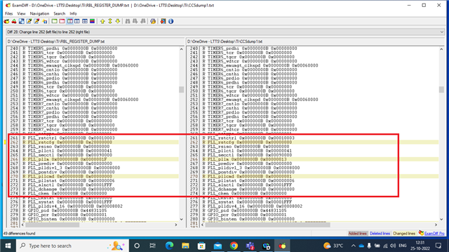

    Brad、
    使用 CCS、当 EVM 使用 NOR_writer 刷写 NOR 存储器时执行寄存器转储-< 5秒
    2. 使用 CCS、当定制硬件使用 NOR 写入器刷写 NOR 存储器时执行寄存器转储- 20 - 30秒
    3.比较1和2并确定寄存器组值的差异,这些值特别适用于 SPI 相关、PLL 等
    尝试修改   Saratoga_1313.gel 中的特定寄存器值(根据自定义硬件中使用的 SPI 部件),并检查时间是否从20秒缩短到30秒。

    但是、您可能必须通过以较低频率在定制硬件中运行您的 SPI-NOR 来确认我。 (将很快向您发布实验步骤。 让我发布 EOD - 7 pm IST 的步骤)
    [引用 userid="476937" URL"~/support/processors-group/processors/f/processors-forum/1134430/tms320c6657-ddr3-configuration-of-the-rbl-or-ibl-for-booting-custom-hardware/4378725 #4378725")在考虑此问题时(即 RBL 似乎无法直接从 SPI 端口正确加载代码)... 在前面的讨论中、我发现在尝试从 SPI 引导自定义硬件并连接调试器后、处理器正在从 RBL 内执行代码。  也许、代码停留在的位置可以为我提供有关直接从 SPI 引导问题的线索。  (即 PC 位于0x20B11B52:RBL 尝试在该位置执行什么操作?)   [/报价]
    导致问题的不是 RBL。 主要原因是这… 请给予更多关注...
    我做了一个重要实验、EVM 中的 SPI 在 C6657-GEL (-high frequency)和 RBL (-low frequency)设置的频率上工作。
      -->(RBL 的 PLLM 值为"PLL_PLlm - 0x0000001F"、GEL 的 PLLM 值为"PLL_PLlm - 0x00000013")
    但是、定制硬件中的 SPI 在  Saratoga_1313.gel 设置的频率上工作、但在最小配置期间不能与 RBL 设置的低频率一起工作。
    C6657-EVM
    测试 C6657-EVM.gel   RBL
    C6657-EVM
    具有所有寄存器配置的 C6657 GEL
    PLLM -值-  0x00000013
     且配置最小
    PLLM -值-  0x0000001F
    引导结果   工作正常并引导应用程序  工作正常、从 NOR 引导应用程序
    结论 SPI 在 PLLM 值为 0x00000013时工作   SPI 在 PLLM 值为0x0000001F 时工作
    定制硬件
    测试 Saratoga_1313.gel RBL
    定制硬件
    PLLM -值-
     且配置最小
    PLLM - Value - (Brad 必须确认值为0x0000001F )*
    引导结果   工作正常并引导应用程序  不奏效
    结论   SPI 在 PLLM 值为 0x00000013时工作 在   Saratoga_1313.gel 中输入 PLLM 值- 0x0000001F、并检查 SPI 是否在低频下工作。
    (Brad,查找此值)*-在 GEL 文件上输入相同的 PLLM 值,并检查 SPI 是否正常工作。 如果不起作用、这意味着 SPI 在 RBL 设置的频率下不起作用。 这必须由您的硬件团队在您的定制板上进行调试。。
    通常、如果定制硬件中的 SPI 在低频时不起作用、无论您选择何种引导、都将是一个问题。 (请考虑,因为它可能会影响您的后续开发点)
