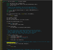

    如果在 MCU 域中启用 PHY 和 DMA、则重现的可能性会增加。
    此外、我们的 Linux 操作系统在器件树中启用了 phy-mode 和 SPI 闪存模式功能、
    [引用 userid="496750" URL"~/support/processors-group/processors/f/processors-forum/1103185/tda4-j721e-sdk7-2-spi-module-is-loaded-in-ko-mode-causing-kernel-running-errors/4107622 #4107622"]
    [/报价]
    您能描述这种代码变化吗? 我希望与您在同一页上。
    [引用 userid="496750" URL"~/support/processors-group/processors/f/processors-forum/1103185/tda4-j721e-sdk7-2-spi-module-is-loaded-in-ko-mode-causing-kernel-running-errors/4107622 #4107622"]此外,我们的 Linux 操作系统还在器件树中启用了 phy-mode 和 SPI 闪存模式功能
    我将刷写 SPI 校准模式并进行检查。 请提供您对在 MCU 域中启用 PHY 和 DMA 所做的更改。
    我想重现此问题。
    -凯尔西
    附件是来自 TI 的 MCU 补丁、请进行检查。

    您好 Sikai,
    SPI_NOR_SOFT_RESET() API 源代码如下所示, 我们将 API 置于内核驱动程序中的 SPI 扫描之前。
    5546静态空 SPI_NOR_SOFT_RESET (struct SPI_NOR * NOR)
    5547{
    5548 struct spi_mem_op;
    5549内径;
    5550.
    5551 op =(struct spi_mem_op) spi_MEM_OP (spi_MEM_OP_CMD (SPINOR_OP_SRSTEN、8)、
    5552 SPI_MEM_OP_NO_DUmy、
    5553 SPI_MEM_OP_NO_ADDR、
    5554 SPI_MEM_OP_NO_DATA);
    5555 SPI_NOR_spimem_setup_op (NOR、&op、SNOR_PROTO_8_8_8_8_DTR);
    5556 ret = spi_mem_exec_op (NOR -> spimem、&op);
    5557 if (ret){
    5558 DEV_WARN (NOR -> DEV、"软件重置失败:%d\n"、ret);
    5559返回;
    5560}
    5561.
    5562 op =(struct spi_mem_op) spi_MEM_OP (spi_MEM_OP_CMD (SPINOR_OP_SRST、8)、
    5563 SPI_MEM_OP_NO_DUmy、
    5564 SPI_MEM_OP_NO_ADDR、
    5565 SPI_MEM_OP_NO_DATA);
    5566 SPI_NOR_spimem_setup_op (NOR、&op、SNOR_PROTO_8_8_8_8_DTR);
    5567 ret = spi_mem_exec_op (NOR -> spimem、&op);
    5568 if (ret){
    5569 DEV_WARN (NOR -> DEV、"软件重置失败:%d\n"、ret);
    5570返回;
    5571}
    5572
    5573/*
    5574 *软件复位不是即时的、延迟因闪存而异
    5575 *闪存。 看看几次闪烁、大多数范围都低于100
    5576 *微秒。 因此、休眠范围为200-400us。
    5577 */
    5578 usleep_range (SPI_NOR_SRST_SLEEP_MIN、SPI_NOR_SRST_SLEEP_MAX);
    5579}
    谢谢。 我们知道您正在内核中进行重置。
    我从我们的 SPI 专家那里了解到了这一点。 在内核驱动程序中重置闪存后、您是否会看到问题。
    问题是什么?您可以添加日志吗?
    基尔西
