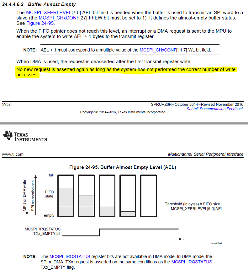

我们将在单通道仅主模式下对 MCSPI 通道之一进行编程,因此我们不使用 SPI 总线的 MISO 或 Rx 侧。  我们将 MCSPI 编程为中断 FIFO 驱动。  因此、我们期望在 SPI FIFO 需要数据时触发中断、并且我们使用16位字大小对 SPI 器件进行编程。  我们看到 FIFO 中几乎为空的中断没有触发的情况,并且我们正在将我们的头划在这个中断上。  出于某种原因、MCSPI 模块不会将 TX FIFO 空/几乎为空的中断置为有效、即使该中断已完全为空。
我们发现、如果我们在 ISR 处理程序中人为地插入延迟、问题似乎就会消失、好像有某种硬件时序问题。  请注意,我们不是仅使用 DMA 中断驱动 FIFO。
这是手册中写得不好的部分之一。 这似乎意味着几乎为空的中断一旦被置为有效、直到发生"足够"的写入访问之后才会重新置为有效。 但是,我无法在我们的 ISR 处理程序中看到这是如何发生的。 一旦中断发生,我们将写入,直至 TX FIFO 已满(或我们已写入整个消息)。 因此,我看不出我们的代码怎么可能写得不够,无法使中断重新生效(一旦 FIFO 再次变为足够空)。 而且,一旦我们编写完最后一条消息,我们就不关心几乎为空的中断,因为当时我们真的在等待 OOW 中断。 (但是,当然,当 WCNT 没有达到零时,由于几乎为空的中断不会出现,我们也不会看到 OOW 中断。 因此,我们将经历超时。
因此,我看不到任何解释,为什么在失败时 MCSPI_IRQSTATUS[0] TX0_emtpy 不像它应该的那样再次置位。 我也看不到任何解释、说明在 ISR 末尾添加延迟似乎使它正常工作。 在良好(使用 for 循环延迟)和不良情况下、第二个或最后一个 ISR 至少写入30个字节、 应足以满足手册中的注释(关于执行正确的写入访问次数)、因此应将几乎为空的中断置为有效。 但有时确实如此,有时甚至不会这样做。
 我们只会在大 SPI 传输和大512字节时看到这个问题。  如果我们发送的数据少于512、则永远不会由于缺少中断问题而进入该超时。  较小的传输大约为200-300字节。
另一个观察结果是、我们在 ISR 中的哪个位置添加了回路延迟似乎无关紧要。 (我在几个地方尝试过。) 只要存在“足够”的延迟,在某处,事情就能正常工作。 哦,还有 BTW,只要总延迟“足够”,导致延迟的原因似乎并不重要–简单的循环、使用我们的 JTAG 的高级调试日志记录或其中的某种组合。
 另一项观察/测试:
因此、我开始想、当我们的代码到达 mcspiFifoTxFill 函数(我们在其中填充 FIFO)时、如果 FIFO 水平在开始向 FIFO 写入新字之前没有下降到足够远的接近空阈值(即、中断被置为有效时)、 这样可以防止生成下一个几乎为空的中断。 (可能是延迟使其足够下降、间接解决了问题。) 因此、我在 mcspiFifoTxFill 的开头添加了一个循环、以等待 FIFO 电平降至某个较低的阈值(我可以在调试器中设置该阈值)。 由于 FIFO 水平随着字的传输而不断下降,所以这并不是很精确,但我认为这会让我知道是否有这种理论的东西。
 但我在本实验中发现、在 ISR 执行开始时、FIFO 水平通常远高于它本来应该生成中断的水平。
 要说明的是,FIFO 的配置方式,TX 和 RX 都有64字节,尽管我们实际上只使用 TX FIFO。 TX 几乎空阈值设置为16字节(低于满字节)。 因此,在 FIFO 级别下降到48字节之前,不应发生中断。 但我发现、当 FIFO 电平高达62字节时、中断被置为有效!
 因此,MCSPI 外设似乎不像手册“描述”那样运行。 它似乎经常过早地将几乎为空的中断置为有效。
    尊敬的 Eric:
    是否可以发布 MCSPI 寄存器转储? 我想了解一下 MCSPI 是如何配置的。
    此外、您能否共享中断例程? 您提到了"几乎为空"、但"几乎为满"的中断如何?
    最后、您能否总结您的观察结果? 例如、以类似于'if I set smth 的方式。 -->中断触发--> FIFO 级别是...?' 等等。
    我在 SPI 上工作了一段时间、因此我不能完全理解这个问题、尽管您解释得很好。
    某种图表可以帮助很多
