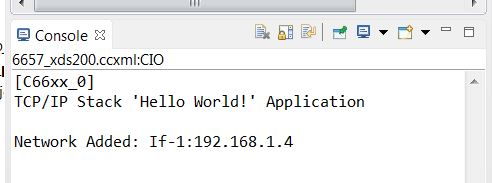

    C6657的最新处理器 SDK 为版本3.3、本月早些时候发布。 有一些现有的 NIMU 示例可由"pdkProjectCreate.bat C6657 All Little NIMU DSP"创建。 它们可以使用 CCS 7.0进行构建和测试。 我没有发现构建和运行任何问题:
    [C66xx_0]
    TCP/IP 堆栈'Hello World!' 应用
    网络已添加:if-1:192.168.1.4
    因此、请使用 pdkProjectCreate 定义的工具集、从最新的 P-SDK 和现有示例中进行尝试。 然后调试为什么您自己的示例具有断言错误。

    6657 EVM 具有两个以太网端口、0用于 AMC;1用于 RJ-45。 我们的测试代码使用端口1进行 RJ-45。 您无需对代码进行任何更改:
    1.将 C6657 EVM 置于非引导模式
    2.连接内核0、运行默认 GEL
    3.加载 DSP 映像(从 CCS 项目构建)您应该会得到一个静态 IP 地址(如192.168.1.4),并且可以对其执行 ping 操作
    此致、Eric
    CCS 控制台:
