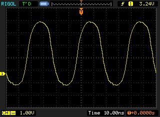

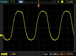

我没有 PHY、因此无法精确执行此处要求的操作。  我决定在 TXCLK 线路上进行跟踪并设置25MHz。  我这么做了,现在我在 GPTCLK 上看到完全相同的时钟--它具有相同的上升/下降/正弦特性(我希望看到它被平方上升/再生或125MHz)。  这往往表示该输入线路被多路复用回我的开关、而不是重新生成。  下面是进入达芬奇 TXCLK 的25MHz 时钟:

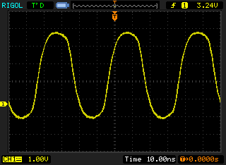

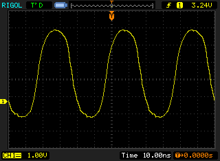

和 GMTCLK 的输出:
完成 GIGFORCE (或复位和初始化 EMAC)后、我是否需要移除25MHz 时钟才能使器件输出125MHz 以实现千兆位运行?  在千兆位模式下、在没有 PHY 的情况下、如何连接或启动 EMAC 是否有其他好的建议?
    我已经能够从 GMTCLK 引脚获得125MHz 的频率。 事实证明、在我写入 GIGFORCE 之后、u-boot 中的另一条语句覆盖了 MACCONTROL 寄存器。 我现在正在尝试使端口进行通信(TFTP)。 无论出于何种原因、即使 u-boot 的运行方式与 TFTP 软件的运行方式类似、我也看不到 TX 或 RX 以太网线路上的数据。 我认为此时很可能只是一个 u-boot 问题。
