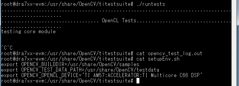

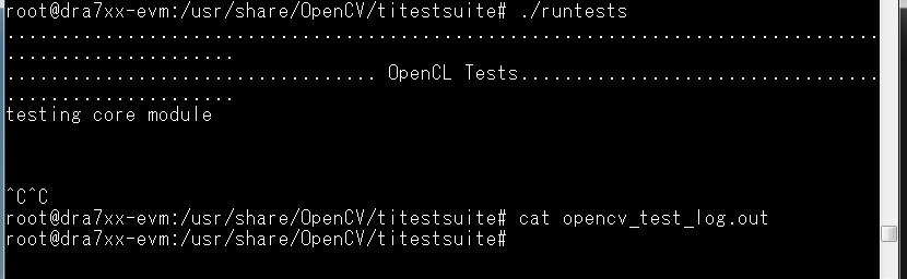

大家好、
我将在 PSDKLA 3.02上测试 OpenCV 基础。 (预编译图像)
首先、wiki 中的命令描述是否正确? 在源 setupEnv.sh 之后、我需要执行"ifconfig"???
我按照以下链接中所述的步骤操作。
但它似乎卡住了… 我等了几个小时...
我的问题是
1.此装置测试能否在 DRA7xx 上运行??
2.我是否需要修改  setupEnv.sh 中定义的 OpenCV_OpenCL_device 变量?
3.是否应采取其他步骤?
非常感谢您的参与。
交流
    您好、AC、
    我已将您的问题转交给 OpenCL 专家。
    Yordan
    OpenCL 的默认配置是使用 OpenCV 加快其速度。 请按照说明先测试 OpenCL、然后测试 OpenCV。 我将更新文档以使其明确。
    wiki 中的"ifconfig"步骤出错。 它应该是"../runtests"。 我将解决这个问题。 通常,我使用 ifconfig 查找 IP 地址,打开 telnet/ssh 窗口,通过日志文件监视测试进度。
    Venkat
    您好、Venkat、
    将 OpenCL 固件重新加载到 DSP 后、我现在可以运行 OpenCV 测试。
    非常感谢。
    交流
