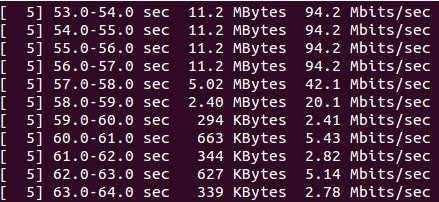

基于 AM3352的 CPU 系统用于定制设计。 它与 TI 提供的 AM335X 参考设计非常相似。 最近我在执行 iperf 测试时遇到了一些问题。 PC 充当 iperf 服务器。 基于 AM3352的 CPU 系统充当客户端。 在我运行基于 SDK08.00.00.00的 Linux 系统的过程中。 运行该测试一段时间后、CPU 负载为100%。 然后、我们可以看到 iperf 的吞吐量急剧下降。
我不认为这是由 AM3352的低性能引起的。 也许我错过了一些东西。 我们非常感谢您的任何建议。 我使用内核中系统控制的默认设置。
    请遵循以下检查清单: processors.wiki.ti.com/.../5x_CPSW 并将结果发布在此处。

    嗨、Biser
    好极了。 我已使用更新的内核完成了 iperf 测试。 很不错!
    您好、杨
    很高兴看到您的问题已得到解决。 我们还使用 AM3352 Linux SDKv8.0、并解决了同样的问题。 当我使用 vsftpd 和 iperf 来测试网络时、CPU 利用率为100%。 我使用 perf 分析 vsftpd 进程的 CPU 利用率。 下面是 perf 的报告。 似乎达芬奇_cpdma.c 中的 cpdma_chan_submit ()占用了大量 CPU 时间。
    1.您能告诉我哪个 SDK 和内核版本可以解决此问题吗?
    2.我的 QQ:398382433。 可以添加我吗? 我很乐意与您沟通。

    14.11% vsftpd [kernel.kallsyms][k] cpdma_chan_submit
    5.96% vsftpd [kernel.kallsyms][k]__IRQ_PLOT_desc_unlock
    5.54%的 vsftpd [kernel.kallsyms][k] csum_partial_copy_frod_user
    2.84% vsftpd [kernel.kallsyms][k]__do_softirq
    2.39% vsftpd [kernel.kallsyms][k] tcp_transmit _skb
    2.18% vsftpd [kernel.kallsyms][k] mod_timer
    总的来说、SDK08.00.00.00之后的版本都正常。 我使用的是 SDK01.00.03。 希望您可以解决您的问题。
    非常感谢。 我将使用 sdk.01.00.03来验证此问题。
    你是中国人吗? 您可以添加我的 QQ 吗? 我在武汉工作。
    您好、Yang:
    当我使用 SDK 01.00.03时、该问题可以得到解决。 此外、我在 AMSDK v8.0中发现了以下补丁会导致问题。
    但我不明白为什么有关 AMSDK v8.0中 mailbox-wkup_m3模块的补丁会影响 CPSW 以太网性能并导致 CPU 利用率非常高。 SDK v01.00.03中的哪些补丁可以解决此问题。

    您好,
    我很高兴看到您的问题得到了解决。 关于 CPSW 以太网性能的更多信息、很抱歉我没有深入介绍。
    BR
    您好、Yang:
    我在 Processor-SDK-v01.00.03中找到以下"338a6906"提交可解决此问题。 将此修补程序合并到 SDKv8.0可以解决此问题。 提交的评论详细解释了原因。
    非常感谢您的主题和回复!
    提交338a690623badfc3bc3eb6ddc7302e03ab33e6ba

    ARM:OMAP2+:cpuidle33xx:更改 wkup_m3空闲状态以避免 MPU PLL 旁路
    为了在 cpuidle 中进入 c1状态、am33xx 目前使用 wkup_m3进行门控
    并旁路 MPU PLL。 因为我们不会关闭
    在该 C 状态下、在 MPU 电源域之外、两者都是可能的
    唤醒并同时执行、我们没有能力
    在 cputleidle 路径中的两个之间执行同步、原因是
    无中断上下文。
    这会导致两者之间在某些情况下出现频率行为
    其中、通常在 CPU 活动较高期间进入 C1状态
    可能会干扰 wkup_m3上的唤醒路径、
    这可防止 MPU PLL 被重新锁定并导致极端情况
    系统减速。
    因此、我们现在必须使用上可用的不同空闲状态
    当前的 wkup_m3固件(0x190)、其作用只不过是放置
    将 MPU 时钟域设置为睡眠模式、从而实现与之前相同的功耗节省
    之前在 MPU 电源轨上运行、但上的功率稍高
    MPU_PLL 电压轨。
