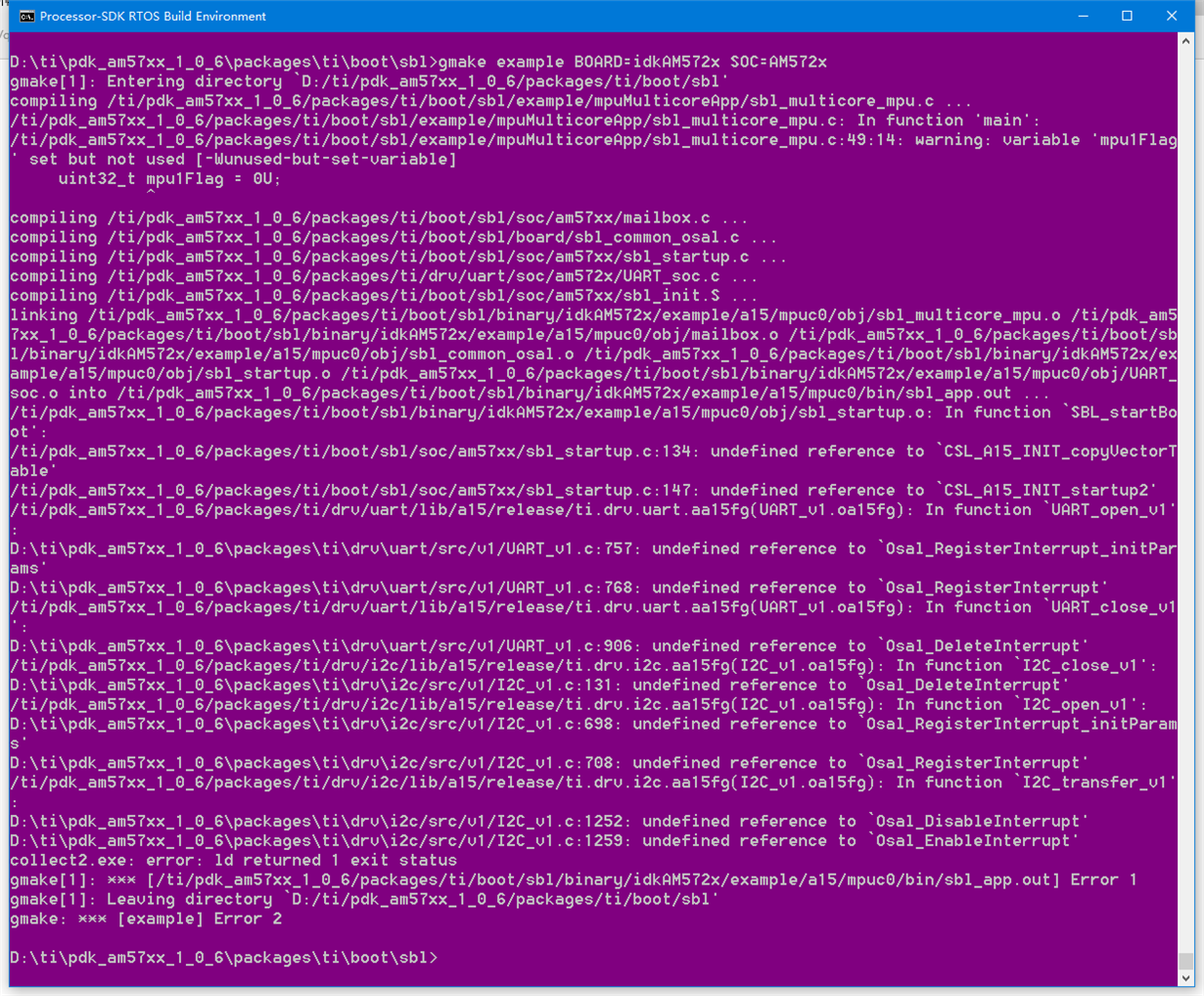

器件型号:AM5728
工具/软件:TI-RTOS
您好,
SBL 提供测试应用来演 示如何在最新 SDK "PROCESSOR-SDK-RTOS-AM57X v03.03"中的 A15和 DSP 内核上启动多核应用程序映像、PDK 版本为1.0.6。 当我尝试编译测试应用程序时、会发生一些错误、但当我在最后一个 SDK "PROCESSOR-SDK-RTOS-AM57X v03.02"中执行相同的操作时、PDK 版本为1.0.5、没关系。 日志消息如下所示、看起来库链接不正确、但我不知道原因。 请帮帮我。
zchong

    问题可以重现、并且开了一个 TT、我们将对此进行研究。
    此致、Eric
    问题是由根本原因引起的。 SBL 中使用的驱动程序依赖于 OSAL 库和 CSL 初始化库函数、这些函数之前在 SBL 中局部实现。 删除 SBL_common_osal.c 并在 CSL init 和 OSAL 库中进行链接后、我们不再观察到这个问题。
    能否使用以下 makefile 替换 pdk_am57xx_1_0_6\packages/ti\boot\sbl\examples\mpuMulticoreApp 中的 make 文件并尝试重建 MPU 应用程序。
    e2e.ti.com/.../makefile
    您可以在下一个版本中使用错误报告 PRSDK-2296来跟踪此更新
    它工作正常、非常感谢!
